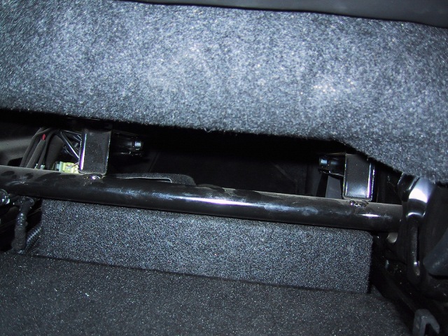

    А вот так выглядит системный блок установленный под пассажирским сиденьем. Для него специально сделали подстаку с защитой чтобы задние пассажиры не испинали его и выглядило это все эстетично, и не торчали провода из под сиденья.

    Ну а это вид системника сверху.Жгут проводов который на фото лежит поверх системника на самом деле спрятан и его не видно.Просто не отфоткал енто дело.
