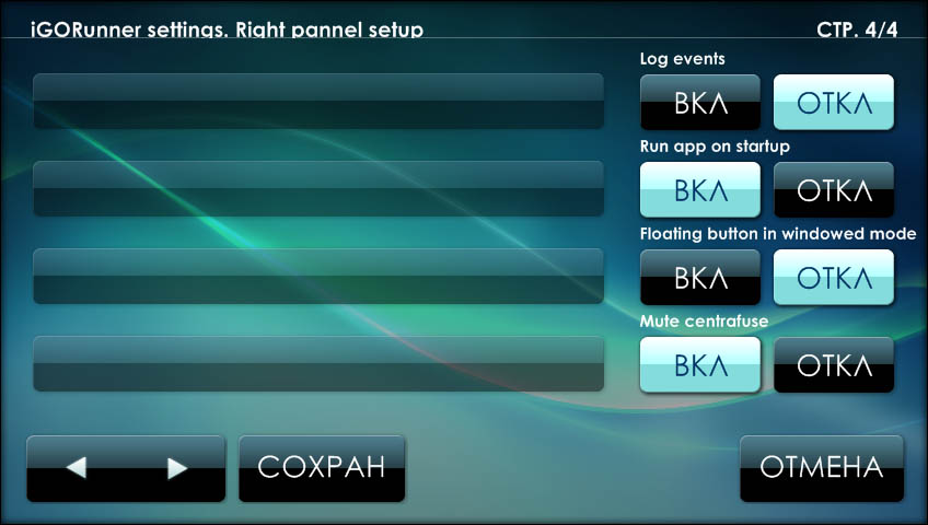

    Новая вресия. Что нового.
    Баги:
    - исправил "черный квадрат" при назначении кнопок на панелях.
    - исправил баг с повторными запусками
    - правильно определяется размер окна iGO
    - плавающие кнопки таскаются так, как просили
    - исправил баг с падениями центрифуги при выходе из нее
    Новые возможности:
    - Возможность запуска iGO во время старта центрифуги
    - Сделал в оконном режиме плавающую кнопку перехода в полноэкранный режим (включается/выключается в сетапе)
    - Mute центрифуги при голосовых подсказаках iGO. При отыгрывании звуков кнопок меню (и прочей мелочи) звуки центрифуги не гасятся.
    - 4 страничка настроек
    Внимение: Т.к. я ввел контроль версии конфигурационніх файлов, то стаый конфиг затрется. При первом запуске плагин попросит переконфигуровать его.
ID:	6031   Нажмите на изображение для увеличения.
