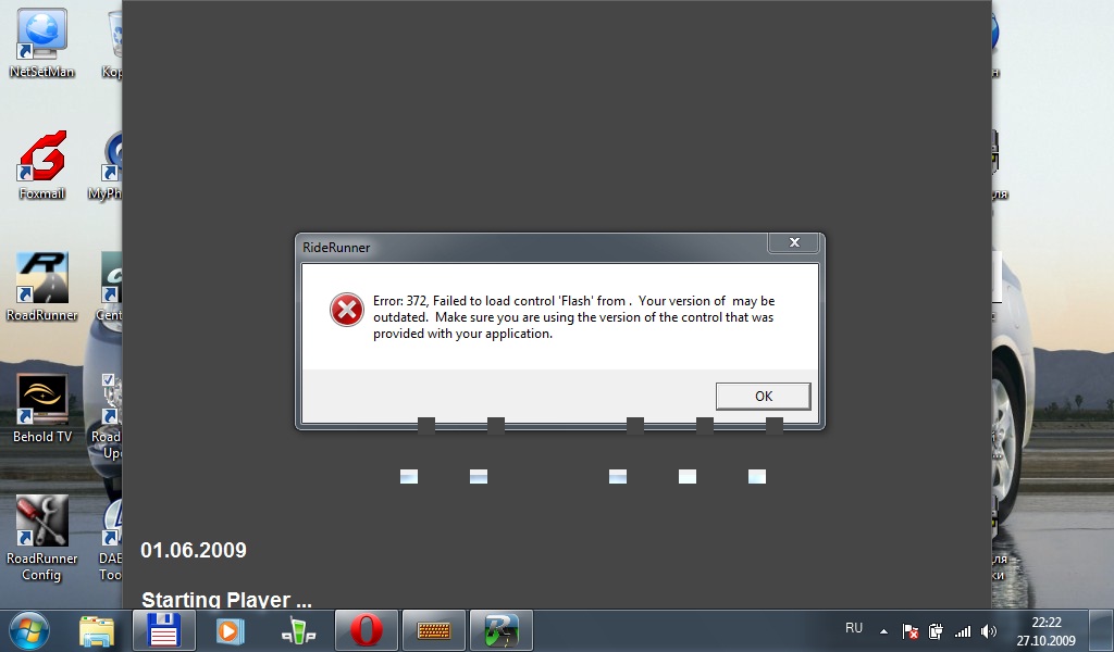

    Помогите советом. как запустить прогу. Windows 7. Поставил винамп 5.13 но выдаетт вот такое сообщение. Error 273 failed to load control "
    flash" from.

    598
    По умолчанию Re: RoadRunner
    Самое простое - поставить WinXP
    СПС, но ставить ХР не очень хочетса, только семерку поставил
