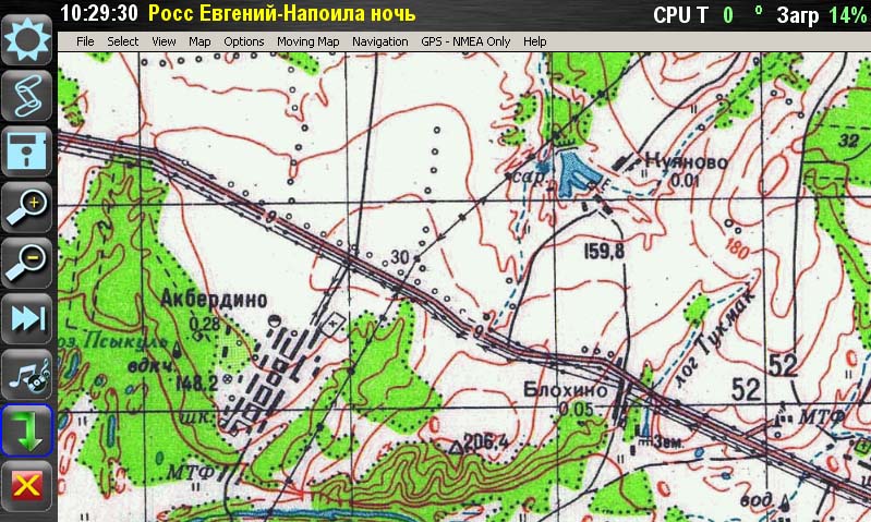

    Вот все не могу успокоиться с этой панелью.....
    Честно говоря не могу понять зачем это нужно на PCCAR
    Я уже два года катаюсь с ОЗИ и еще год катался со смартфоном и SmartComGPS -программой типа ОЗИ для смартфонов Нокиа и из этого трехгодичного опыта определил что мне нужно от программы....
    Вот пример моего скина для RoadRunner
    Назначение кнопок сверху вниз:
    1 яркость карты (по кругу) - в сумерках или в темном лесу надо и притушить
    2 показать или скрыть загруженный трек
    3 открыть окно загрузки трека - работа показана в #39 посте данной ветки
    4 и 5 зум
    6 переход на следующий музыкальный трек (чтобы не входить в аудио плеер)
    7 быстрый переход в аудио плеер (если все таки надо)
    8 выход из ОЗИ без его закрытия
    9 выход из ОЗИ с его закрытием
    И все! А больше мне и не надо!
    Все остальное дома на ББ...Треки сохраняются автоматически, остается дома (через флешку) по датам присвоить им соответствующие названия.

    RoadRunner Skin
    RRScreen "ExternalGPS"
    OZI9_off.jpg,OZI9_off.jpg,OZI9_ON.jpg,OZI9_down.jp g
    /, B, x, y, w, h, Command;COMMANDCODES, Tooltip
    B04,0,317,53,52,"AUDIO||SETVOL;Wave;95",""
    B04,0,368,53,53,"EXIT","Exit"
    /,B10,0,233,53,59,"RUN;C:\Ozi_start\Win track ozi V1.exe||WAIT;1||SETTOPMOST;!#32770"""
    /,B10,0,233,53,59,"RUN;C:\Ozi_start\Win track ozi V1.exe||WAIT;1||Load;TRACK.SKIN;Load Track File (Multi Select)"""
    B10,0,112,53,52,"RUN;C:\Ozi_start\Win track ozi V1.exe""",
    B11,0,6,53,54,"ACTIVATE;!TfmMainForm||SENDKEY;{F2} ||ACTIVATE;RoadRunner",""
    B11,0,61,53,52,"ACTIVATE;!TfmMainForm||SENDKEY;{F3 }||ACTIVATE;RoadRunner",""
    B11,0,420,53,53,"CLOSEWINDOW;!TfmMainForm||EXIT"," "
    B11,0,267,53,49,"NEXT","NEXT"
    B14,0,162,53,54,"ACTIVATE;!TfmMainForm||SENDKEY;{P GUP}||ACTIVATE;RoadRunner",""
    B15,0,214,53,53,"ACTIVATE;!TfmMainForm||SENDKEY;{P GDN}||ACTIVATE;RoadRunner",""
    /, L, x, y, w, h, color R;RGB, G, B, font size;FONT, font name, Code;LABELCODES, Tooltip;LABELALIGNMENT
    L01,55,-1,78,29,255,255,255,16,"Arial Narrow:B","TIME","Time"
    L07,136,-1,457,28,255,255,0,16,"Arial Narrow:B","TRACKNAME","SCROLL"
    L03,599,1,62,26,255,255,255,16,"Arial Narrow:B","=CPU T", ""
    L04,692,-3,15,25,128,255,128,12,"Arial Narrow:B","=о", ""
    L04,663,1,41,25,128,255,128,16,"Arial Narrow:B","SFT0", ""
    L05,713,1,48,26,255,255,255,16,"Arial Narrow:B","=Загр", ""
    L06,760,1,54,26,128,255,128,16,"Arial Narrow:B","CPU", ""
    /, A, x, y, w, h, color R;RGB, G, B
    A01,53,29,748,451,000
    ** некоторые комментарии остались от неудачных проб или от чего-то другого, не обращай внимания.
