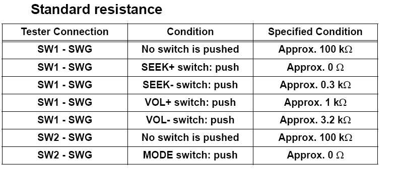

    По умолчанию Re: Адаптер рулевых кнопок.
    Придется подвесить резистор
