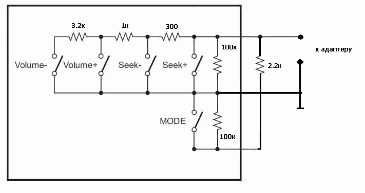

    У меня в Тойоте на руле 5 кнопок, 4 на одной линии и 1 (Mode) на другой.Можно ли их ВСЕ подключить через один адаптер или надо покупать два.

    А схема кнопок есть?
    Вообще можно до 8 линий подключать , только нужно посмотреть какие сопротивления.

    Вот схема и номиналы резисторов.
    Вадим
    По умолчанию Re: Адаптер рулевых кнопок.
    Придется подвесить резистор

    Еще вопрос - на средний контакт подходит еще "земля". Без нее не горит подсветка кнопок. Не помешает ли она работе.
    Вадим
    Последний раз редактировалось Tvi.Dubna; 18.10.2009 в 03:12.
    Оказалось что можно было и проще сделать, всего на одном резисторе и средний контакт на землю
    Только вызвони на адаптере один из проводков тоже GND (вызванивай относительно корпуса USB разъема)
    Не забывай что кнопки нужно отключать от штатной магнитолы или коммутатор на релюшке делать.

    Здравствуйте! У меня Nissan Qashqai, похоже, с подобной схемой подключения рулевых кнопок.
    Значит, мне тоже нужно будет поставить резистор 2,2 KОм между выводами 16 и 20?

    В твоем случаи 100 ом достаточно
