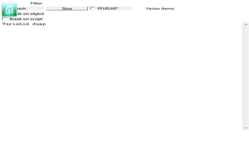

  5. #125
    672
    По умолчанию Re: Написал плагин для iGO. Тестируем, комментируем
    Попытка запуска последнего билда. На пред. было все в норме. Винда 7. Ига запустилась отдельно, при повторном запуске всё вроде в порядке

  6. #126
    672
    Других косяков пока не нашёл, предыдущий не повторялся.
