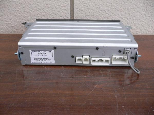

    Добрый день, первый раз пишу сообщение, но не первый день изучаю форум. Собственно по теме: у меня Праворулька Toyota Crown 2003 г.в. Захотелось мне нормальной нафигации на штатном сенсорном мониторе, ну и чтобы хард кнопки нави пустыми не остались, а открывали хоть что-то.
    Собственно наткнулся на AVC-LAN adapter + az-fm, который выполняет как раз те функции что мне требуются (если не так - поправьте). Далее по списку надо КарПЦ собрать, вроде бы ничего сложного, но начитавшись форума так и не понял, какие чипсеты на матери должны быть? Если есть конкретно что порекомендовать, то буду благодарен. В часности интересует на m-ITX, т.к. хочу вкорячить комп вместо блока навигации, а находится он у меня над бардачком (скрыто, только щель под диск есть) На форуме я видел пару обзоров, но они уже годовалые, наверняка сдвиг какой то уже произошел. Ну и последнее и самое сложное для меня, это как подключить AVC-LAN к разъемам штатной нави и усилку. Ниже выкладываю фото моего навика, в нем используется только 2 разьема: крайний правый и соседний как мне кажется РГБ. На фото плохо видно, но разъем состоит как бы из 3-х антенн (вход как ЖПС ант.) и еще нескольких пинов(6).
    Хотелось бы узнать возможно ли подключение на эти разъемы и кто это может сделать, цена вопроса? Ну и с нетерпением жду рекомендаций по матерям, буду комплектуху быстренько искать. Заранее благодарен за ответ.
    По вопросу монтажа: КарПЦ привезу уже собранный, нафигатор отсоединю, провода от нави выведу на видное место, для простоты работы. Мне нужно подключение, установку сам произведу.
    Если где не прав - извиняйте.

    Усилок тоже открою, он там не далеко спрятан. Всё находится очень близко, а конретно при снятии бардачка будут болтаться провода от нави и усилок тут же рядом под каблуком порога.
  10. #1220
    Фото разъемов нави покрупнее сделай , а то не могу идентифицировать
