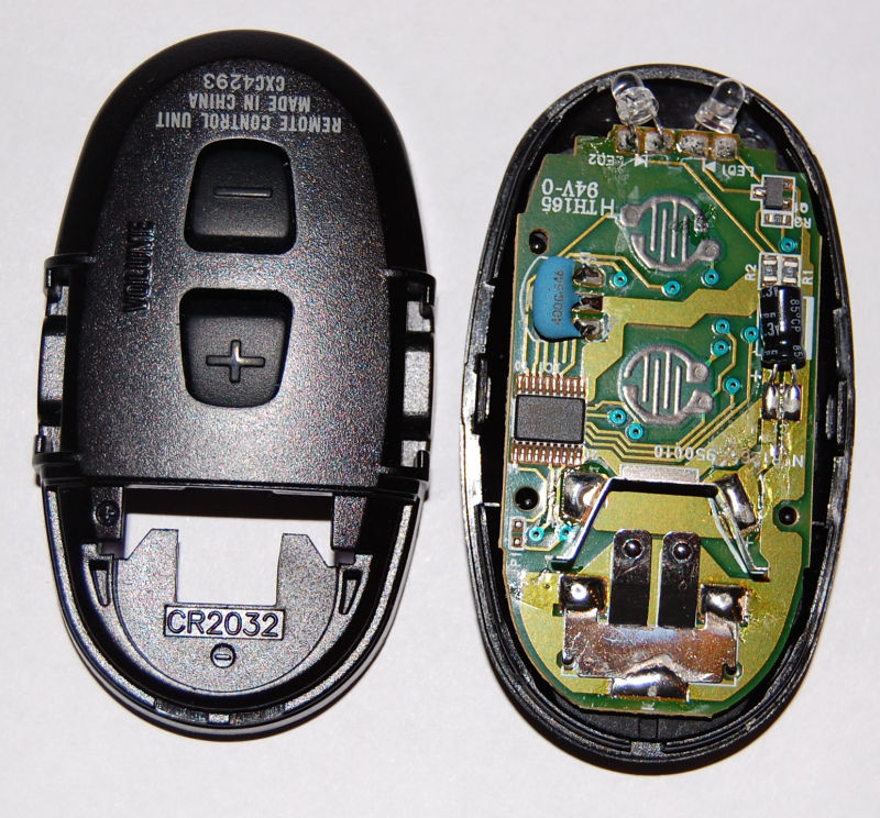

    Пульты Pioneer имеют слабенькие передающие диоды и направлены они под разными углами
    Конструкция пульта ДУ смотри на фото.

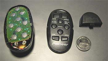

    Разобрал пульт, два диода действительно напрвлены вперед и немного вниз. Где по задумке конструкторов должна быть магнитола не понятно, наверное на коленях лежать
    Chip, может есть смысл перепаять их на что то другое, помощнее?
    Еще пришла мысль просверлить пару дырок и вывести их наружу, как у домашних пультов.
