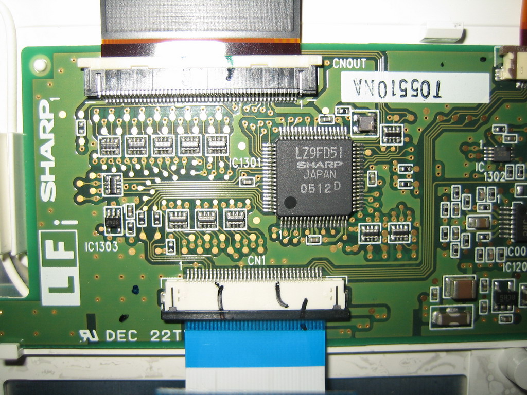

  1. #321
    716

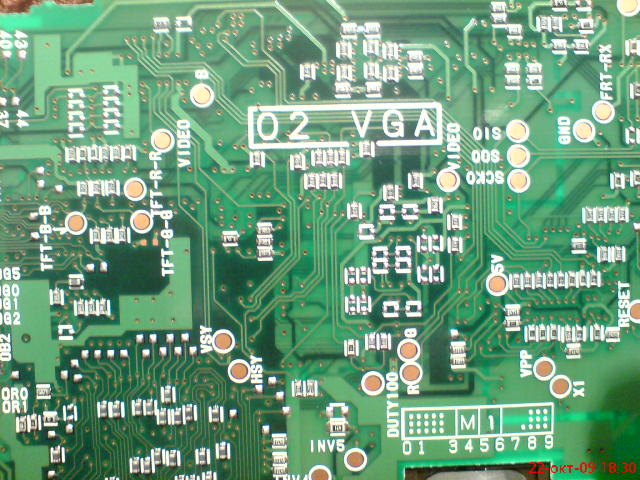

    у тебя там рядом 3 резистора TFT-R,G,B вот тебе цвета, гдето рядом синхра, возможно VIDEO

    14
    213
    на видео - я так понимаю садить надо vgnd? по схеме которая на первой страницы.правильно? Итак как вы уже подключали такое,объясните пожалуйста как это будет работать.при включении компа все штатные изображения на мониторе будут пропадать?
  3. #323
    716
    vgnd на землю, корпус, минус... как угодно
    а на video синхру, H+V
    ну и как бы... надо найти где эти дорожки выходят с самого мафона, и разрезать их, и подключать комп только к монитору, чтобы мафон не мешал.
    синхру сначала найти надо.
    тренироваться лучще в мониторе, а окончательно рубить и ставить переключалку лучще на основной плате.

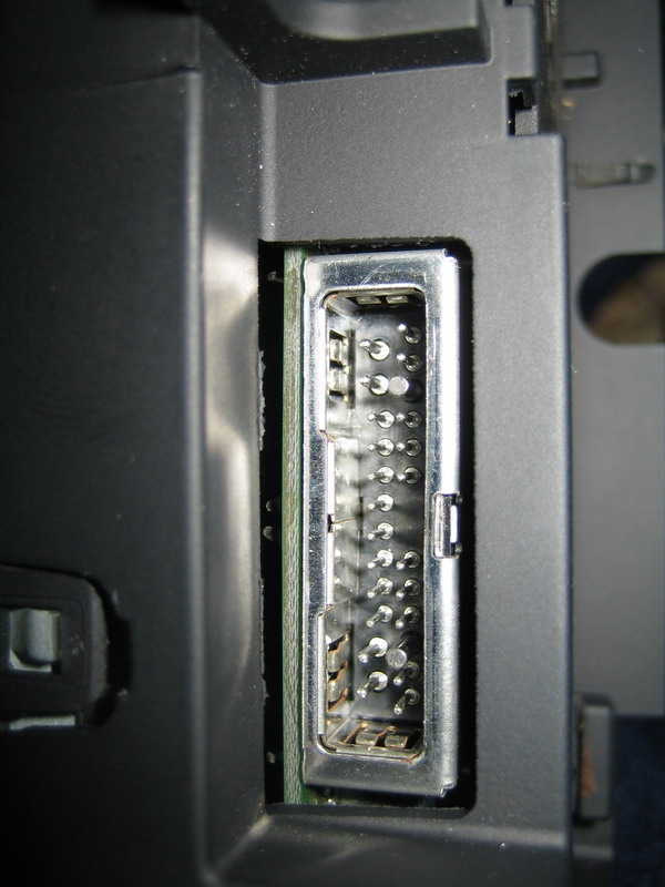

    Фото монитора :

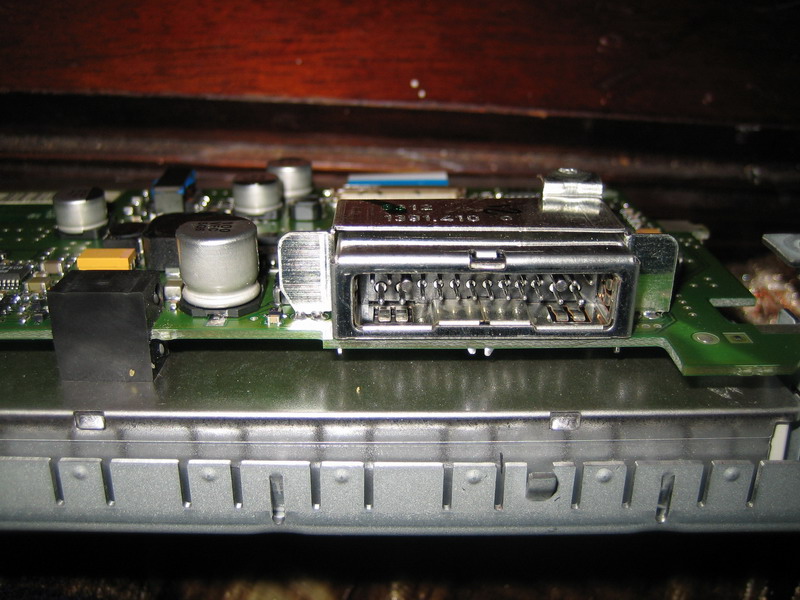

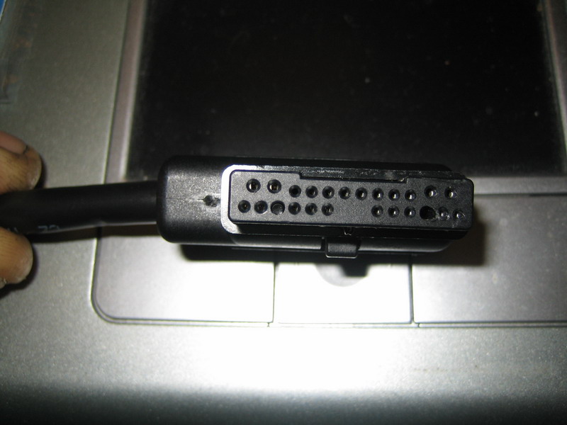

    Всем доброго времени суток !
    Принесли мне монитор с Ауди А8 (BECKER BE6349), не могу понять как его коннектить.
    Инет ничего путного не выдал, поиск по нашему сайту то же.
    Есть какие соображения ?

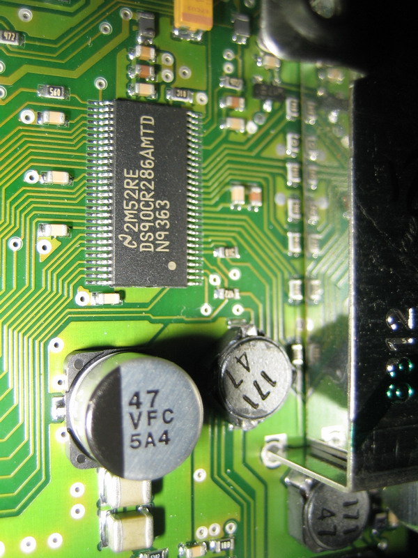

    Да и вообще может ли он понимать RGB, смущает микросхема DS90CR286amtd (её ноги идут прямо на разъём).

    Так DS90CR286 это приемник LVDS
    Даташит на микросхему DS

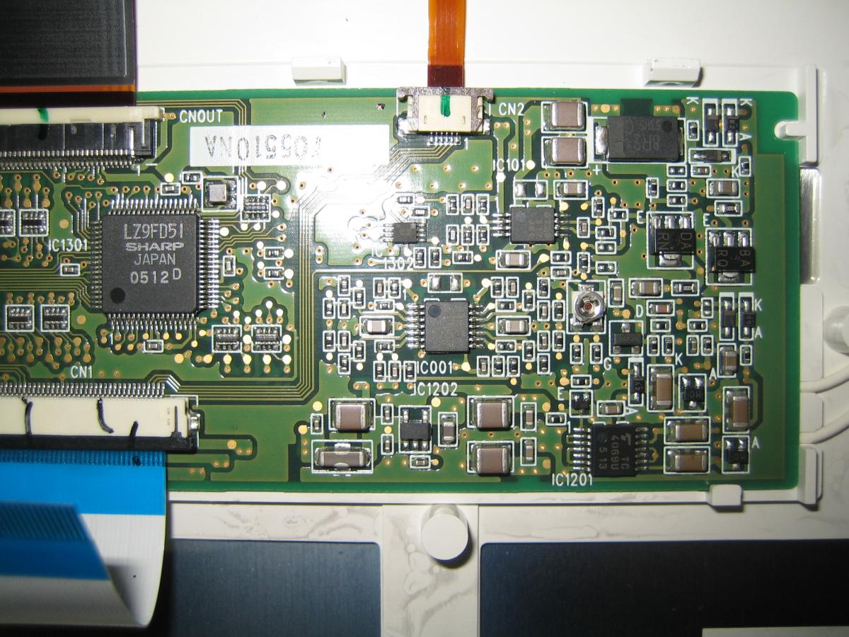

  9. #329
    716
    если снять эту плату, на самом мониторе должно быть еще одна микросхема... напомни ка...
    9GZ... как её зовут?
