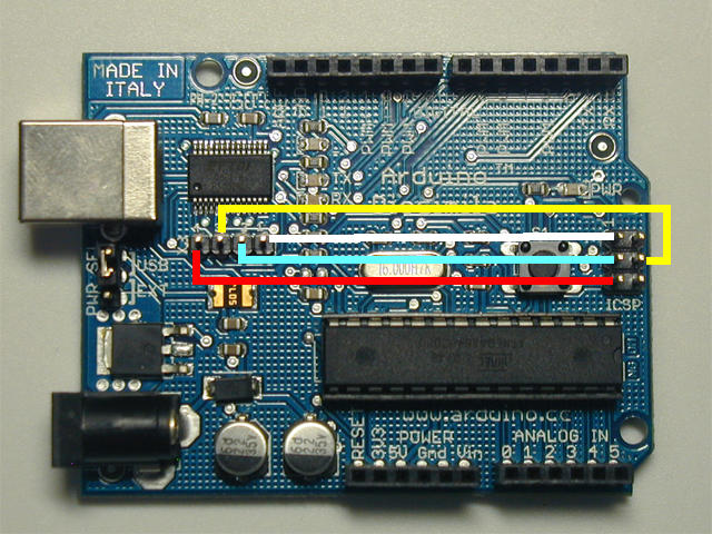

    Bit-Bang программатор
    "Сердцем" Bit-Bang программатора является микросхема FD232RL (та самая, которая связывает через USB, Arduino с компьютером). Микроконтроллер ATmega никакого участия в процессе программирования не принимает, на его место мы ставим чистый и не прошитый котроллер, который будем пробовать запрограммировать .
    Для данного программатора подойдут только USB версии Arduino, на которых разведен разъем X3. Разьем выделил красным цветом на фотографии.

    Сборка программатора Arduino Bit-Bang:
    Для сборки Вам потребуются разъемы 1x4, 2x6 и несколько проводов. Можно использовать, например пару Audio-кабелей от CD-ROM – у них удобные разборные разъемы, и в таком случае можно обойтись даже без паяльника.
    Схема соединений следующая:
