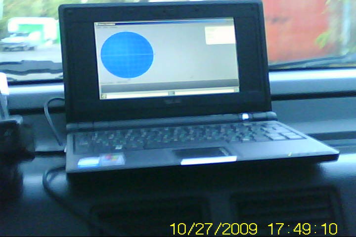

    Сегодня провел полевые испытания.
    Результат двоякий.
    1 тест: взял ноут, походил с ним в режиме "пешехода" около окрестных домов. Поначалу положение определилось, весьма точно, и шел вместе с точкой. Потом (через пару домов) точка перестала двигаться, хотя я на пару сотен метров от нее отходил..
    2 тест: взял ноут проехаться. Думал было что все, навигатора не получилось. Однако после установки с питанием от прикуривателя и перезапуска Навитела все отлично заработало. Когда обращал внимение, использовалось 7-8 спутников. Во Фронтере ЕЕЕ лежать особенно удобно: там торпеда (относительно) низкая, плоская, с небольшим бортиком.
    Ради ускорения я снизил максимально детализацию как карты, так и объектов, иноформационные значки тоже убрал.
    Маршрут проложился быстро, вел по нему (хотя и с некоторым подтормаживанием прорисовки) верно. Автомасштабирование - удобная вещь. Голосовые подсказки иногда невпопад с реалиями движения - лучше ориентироваться на линию движения, благо большой экран позволяет. Когда приехал на место, сложил комп и спрятал, и при установке обратно место обновилось в течении секунд. В конце поездки попробовал ночной режим и посмотрел на круге вокруг гаражей использование процессора. Как ни странно, 50-80%. И что бы ему тогда тормозить? Хотя м.б. на скорости загрузка возрастает.
    3 тест: поставив машинку в гараж, опять походил в ноутом переключенным в режим "пешехода". Метров 150 работало, потом как и в тесте 1 точка замерла и перестала двигаться. Из этого заключаю, что на питании от батареи ноут не очень-то хочет работать навигатором.

    GPS от чего питается? Встроенный/ЮСБ/Блютуз? В любом случае, антенна может помочь.
    В любом случае - жрать требует.
    Потом ещё один нюанс: первый запуск, как правило всегда длительный, как и холодный старт. Это когда долго не использовал. На печке греть не поможет.
    И ещё: голосовые пакеты и скины от пользователей можно скачать на любой вкус на оф. форуме в разделе "Творческая лаборатория". Со скинами аккуратнее. Смотри, чтобы соответствовало сборке и разрешению.

    Питается по USB. GPS у меня USB-модуль ND-100. Подключен через небольшой удлинитель. На ощупь даже не греется, так что вряд ли там серьезный жор. Антенну там не подключишь, да и в машине без антенны неплохо ловит.

    Причина этого и как бороться описаны в статье, см. Подраздел « Static Navigation». Честно сказать, сам я не пробовал, но в принципе всё логично, так что должно работать. А насчёт батарейного питания - я испытывал ноут с приёмником BU-353 в поездке, так вот, пока заряд есть, всё работает. Приёмник потребляет 80 мА.
