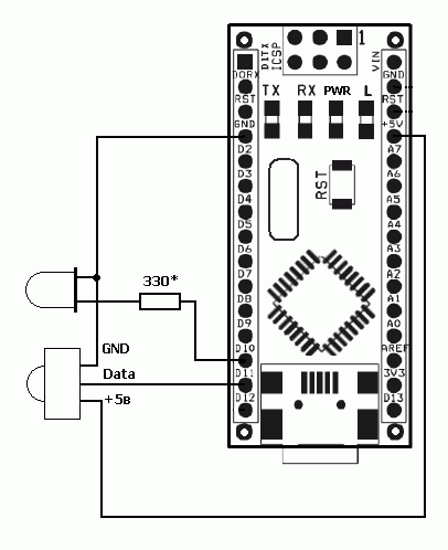

    Сопротивление нужно рассчитывать по току светодиода или подбирать по чувствительности датчика
    Схема:

    По умолчанию Re: Контролер стеклоочистителя
    Спасибо за скетч, но судя по коду не совсем верно получается , длительность полупериода 60 мкс этоочень много , если частота приемника 38кГц то длительность на полупериод с учетом исполняемого кода должна примерно равнятся 9мкс
    делал по даташиту на 33 кГц, там написано 60. работает четко.
