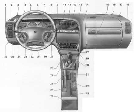

    dISKObUG - я вроде написал что все прочитал и визде одни противоречия ктото кричит "вот ета мать с вот этим процем отлично работает" а потом этот же кричит что "не нравится буду на другую менять" пойми что хорошо а что плохо и готовое решение мне не нужно так как я определил задачи для своего КарПК и впихнуть я могу в 1 DIN по тому как в Citroen Xantia x2 там места свободного (воздушного) под 2DIN мот больше и панель магнитолы закрывается крышкой и туда можно тайно всунуть монк и его ни один пионер не увидит и не будет оно горячим если вы в курсе что такое вентилятор для блока питания ATX на пример от Chieftec650W 140 x 10 мм а плата с высотой кулера Титан о котором тут на форуме писалось 45 мм + 10 мм = 55 а вместо магнитолы будет усилок качественный 4 х 60 в багажнике с боку куча места для него Но речь не об этом а о том какую конфигурации выбрать для моих нужд чтоб не тормазила но и с наименьшим энергопотреблением
    А два варианта последних я не совсем отверг я их написал по таму как думаю то что написал но вазможно я ошибаюсь Странно я думал все даходчиво написал в первых строчках что не силен в таком потребляющем мало энергии оборудовании типо CarPC
    Вроде как я просил совета а не посыланий Если так трудно ответить зачем напрягаться и пистаь посылая в поиск ?...Или я ветку выбрал не правильно ? вроде для новичков и темы лишней не создал
    Прашу прощениния вынужден повторится
    Нужен совет ЗНАЮЩИХ людей которые сменили НЕ ОДНУ комплектацию ( мамку с видео и проц ) которым не лень печатать на клавеатуре
