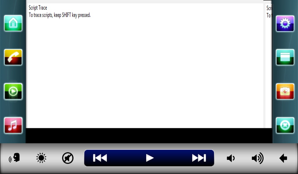

    Плагин у меня не работает, белый екран. Разрешение 1024*600, иго -- 1024*550. ((((. А последний блусолейл не видит адаптера у меня ( ВТ 250 - в диспетчере так его обозвали)
    Если можешь вышли инфу о системе: версия центрифуги, версия винды, какой Net framework стоит.
    Скриншот окна плагина, а еще лучше лог-файлы:
    error.log можно взять в локальных настройках юзера.
    На Windows7 это C:\Users\имя_пользователя\AppData\Local\Centrafuse

    версия центрафуги 2.1.1331.1, windows 7 максимальная, Net framework = не знаю, а он нужен? и какой? Выкладывааю файлы
    .правда один раз получилось. Правда иго тормозила и слетела((((
    То-ест этот баг у тебюя только один раз проявился? Последущие запуски все окей было?
    P.S. Какую версию плагина ты использовал?
    Плагин для iGO8 и Garmin

    По умолчанию Re: Написал плагин для iGO. Тестируем, комментируем
    Да нет, наоборот, один раз запустилса, а все осатльные глюк. Причем сама прога иго запущена и клавишати альт-таб можно на нее пеключится
    Плагин последней версии NaviRunner 0.8.8-rc1.exe

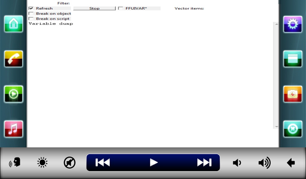

    Вот такая картинка бывает выскакивает, но чаще та что постом выше
    Буду править. Появится новый билд качай, пробуй.
