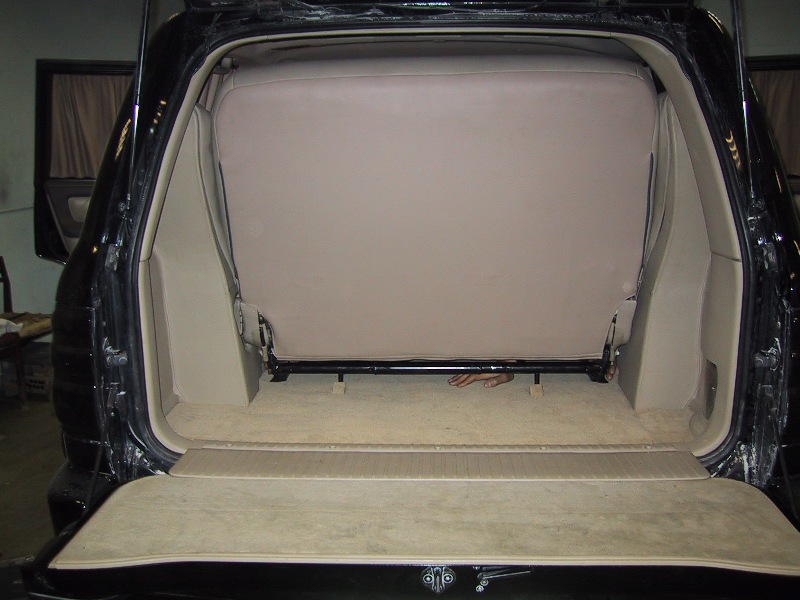

    Были установлены бочины дивана и сам диван.Бочины были изготовлены из фанеры, каркасом послужили старые родные пластиковые. Форма придавалась эпоксидкой и шпаклевкой но очень мало. Обтянуто все натуральной кожей с подложкой из паролона разной толщины в зависимости от места.
    Для уюта и создания домашней обстановки были установлены шторки на все задние окна.Это придало эстетичный вид и комфорт домашнего очага.
    Так же при установки данной конструкции сохранился и багажник.
    Штатное место заднего кондиционера и печки так же оставили.

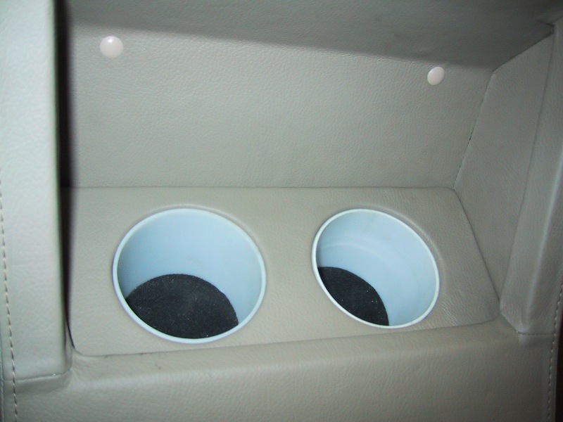

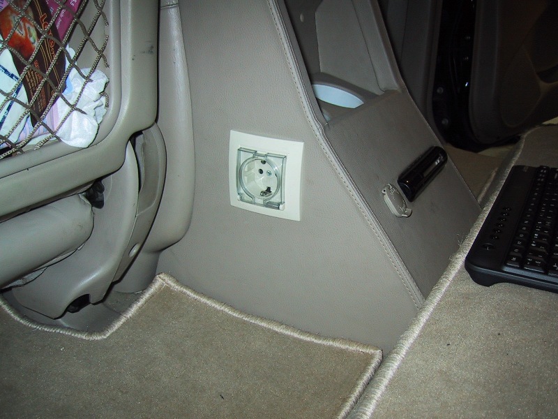

    Был установлен центральный подиум под монитор. который вмонтирован TV тюнер и розетка на 220V. Тюнер и монитор питаются от инвертора питания.
    При включенной системе когда завели двигатель выяснилось что виснет тюнер,решили эту проблему собрав реле времени и теперь тюнер включается не сразу после подачи на него питания а через 5 секунд и работает на ура.
    Вся система построена таким образом что на мониторе можно смотреть изображение с компьютера, с головы Pioneera, отдельно без включения компьютера смотреть телевизор. Мониторы в подголовниках показывают изображение с головы. Звук от тюнера идет в комп Line In а с него на Pioneer, а также напрямую к голове.Работает все без диной помехи как в звуке так и на мониторах.
    Управление осуществляется при помощи беспроводной клавиатуры с мышью, позже будет добавлен в систему Power Mate для более комфортного управления.
    В левой части подиума под монитор утсановлена розетка на 220V как видно она выглядит не очень сексуально и будет заменена на бежевую и более аккуратной формы.
    Сделаны подстаканники с подсветкой,при включении габаритов они светятся белым светом.На фото этого не видно а так смотриться оченб красиво.

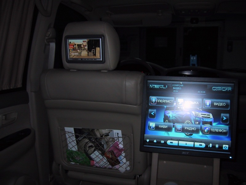

    На фото видно что изображение на мониторе идет с компьютера а в подголовниках DVD с головы.
    А на этой изображение на всех мониторах с головы.
    Переключение между видео режимами осуществляется при помощи кнопки Source на пульте от TV тюнера.
    В данный момент производится настройка софта и переделка скина Centrafuse в стиле Land Cruser простым изменением фоновых картинок, лого загрузки.

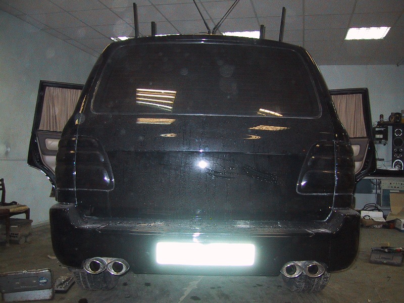

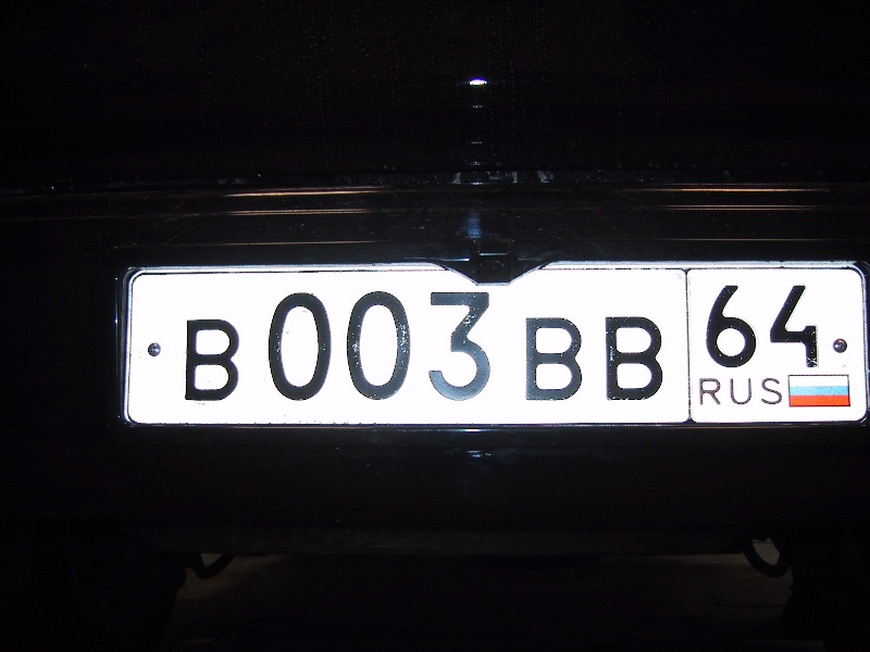

    Задняя часть автомобиля также подверглась небольшому изменению, место под номер в задней крышке было заделано и теперь стало в ровень со всей поверхностью крышки.Задние фонари были покрыты черным светопропускаемым лаком.
    Номер перенесен на задний на задний бампер.Крепится он в рамке номерного знака в который вмонтирована парковочная камера заднего вида PlerrVox PLV-FCAM-R_gloss с линиями разметки и углом обзора 170 градусов. Изображение с камеры хорошие и прекрасно видно даже ночью что сзади автомобиля.

    а чо за хрень там синяя на панели стоит?
    и что за фигуру из пальцево показывает человек под креслом?

    Не это от WiFi Zyxel собачка или что то подобное шло в комплекте я таскал таскал ее в руках а потом поставил на панель и забыл
