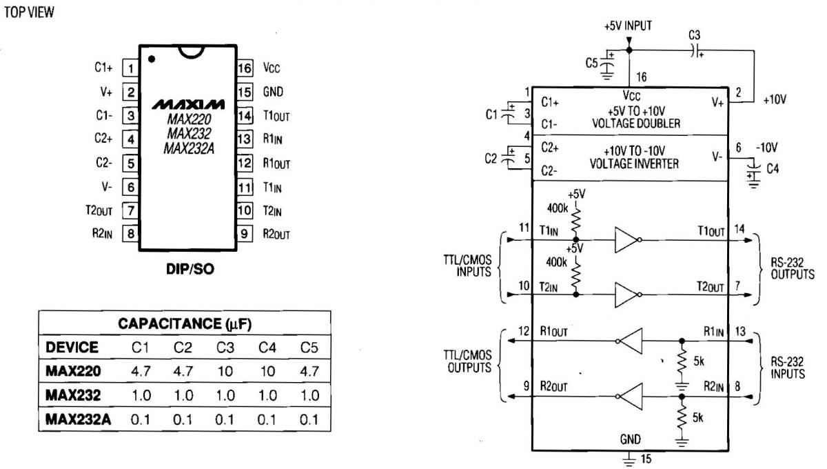

    Да нет никакой схемы, все как в дадашит
    -> от R4 - 22 K схемы на транзисторах (то что помечена как TX) в ногу 14 (T1OUT) на MAX 232
    соответственно 11 c MAX232 на arduino
    -> от R3 (4.7 К на схеме RX и на DB 9 нога 2) на ногу 13 MAX232 (R1IN)
    соответсвенно 12 c MAX 232 на arduino
    Хотя если просто читать можно вообще оставить 1 транзистор и одну линию на MAX 232
    Последний раз редактировалось efimomax; 02.11.2009 в 03:36.

    Вот схема из Datashit
    Это для MELEXIS, а спрашивали как я понял для [схема на транзисторах] + MAX232
