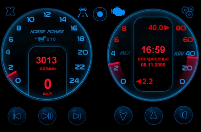

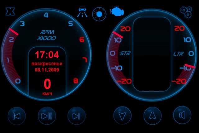

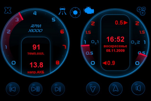

    Успешно прошли полевые испытания по соединению адаптера по протоколу Consult-I (автомобили 89-99 годов выпуска)! Сейчас ведется работа по включению поддержки данного протокола (возможно также авт.коробки передач) в программу NissanXсarPC. Адаптеры, поддерживающие Consult-I и обновленная версия NissanXсarPC появятся, ориентировочно, в середине декабря.
    Также в программу добавлена поддержка выбора различных скинов. Описания для различных скинов вынесены в отдельные текстовые файлы. В данной версии программы будет возможно выбрать необходимый набор отображаемых главных индикаторов, расположение индикаторов, размеры стрелок и многое другое. Текстовая информация внутри индикаторов полностью настраивается - расположение, тип выводимого параметра, размер шрифта, оттенок и т.д.
    Ниже приведены скриншоты "рабочей" версии скина.
ID:	6478 Нажмите на изображение для увеличения.
ID:	6479 Нажмите на изображение для увеличения.
