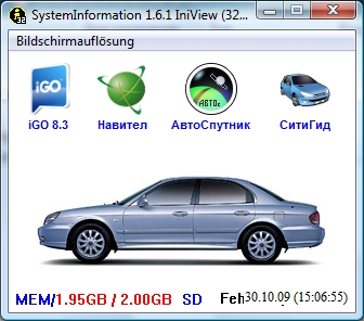

    Альтернативное меню для этого аппарата.
    Разархивировать, скопировать на SD карту, в "нави сеттинг" указать запускающим файлом "menu.exe".
    Появится возможность быстрого выбора из четырёх навигационных программ (iGo, Навител, Автоспутник, Ситигид), естественно сами программы должны присутствовать на SD карте.
    Пути к ехе-шникам программ указать в файле "navi.ini" в строке "Command"
    На моём все четыре работают отлично.
    P.S.
    Перед вытаскиванием ключа из замка зажигания, или перед запуском двигателя - Обязательно выходите из навигационной программы (Выход или Закрыть программу), тогда проблем с сохранением настроек и сбоев не будет.
