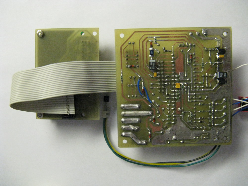

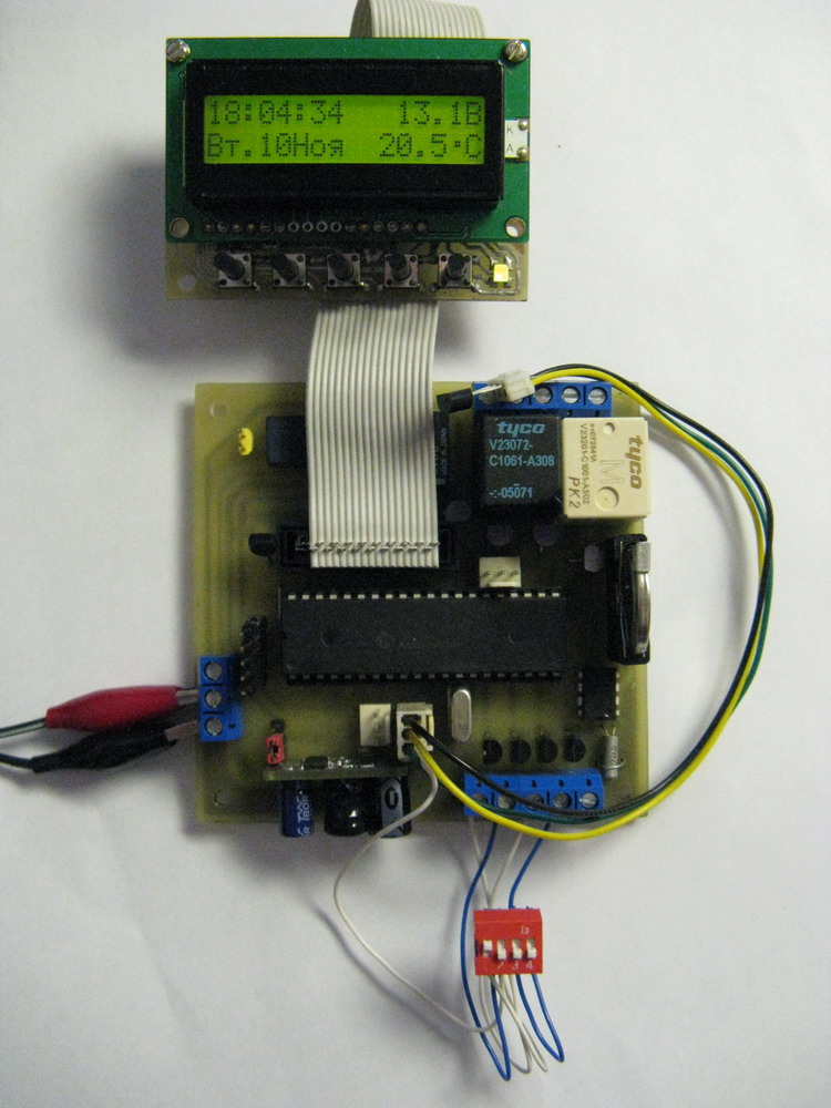

    Выкладываю обещанные фотки. На фото преобразователь выполнен отдельным модулем, т.к. отказаться от 7805 решил уже после изготовления печатки. На печатке выложенной выше преобразователь размещён на основной плате.

  9. #59
    16.10.2009
    69
    92
    226
    По умолчанию Re: Контроллер включения/выключения
    Цитата Сообщение от Electron Посмотреть сообщение
    to Vladget: Отображение активности винта на дисплее помоему не впишется в общий дизайн проекта, да и ресурсы контроллера отдавать жалко, тем более что информативность будет хуже, чем стандартные вспышки светодиода. Но в любом случае благодарю за идею.
    Ну ладно почти уговорил правда придется помороковать куда поставить плату дисплея и решить нужна она мне вообще или нет (тем более что он дисплей уже куплен и отличается от твоего расположением контактов у моего в два ряда по 8) ну это уже так мелочи короче платы заказываю спасибо (от меня )за эту работу
