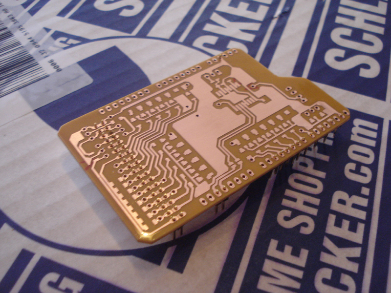

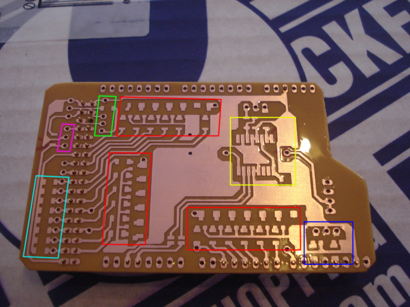

    Наконец слепил и отладил прошивку для Carduino под свой проект! развел платку.
    Что реализовано:
    1. 8 сенсорных кнопок которые разместятся по сторонам монитора и служат для управления основными функциями магнитолы, включением и перезапуском компа.
    2. морда магнитолы полностью убрал. Блоки кнопок реализованы на Carduino след образом: всего на магнитоле 18 кнопок для них задействованы соответственно 18 дигитальных выходов Carduino. Что дает возможность настраивать их как угодно, хоть с компа хоть с сенсорных кнопок хоть с рулевых кнопок рулевые кнопки общаются по IBus Шине).
    3. Настроено соединение компа с IBus шиной как прием данных так и запись в шину с использованием МС TH3122.
    4. Управление рулевыми кнопками компом и магнитолой. В режиме AUX данные идущие от рулевых кнопок через Carduino идут в комп и управляют назначенными в нем комбинациями клавы. В остальных режимах CD и FM данные от рулевых кнопок управляют соответствующими пинами Carduino на которых висят кнопки магнитолы.
    кроме одной кнопки которая не зависимо от режима магнитолы работает на переключение режимов AUX/CD/FM
    5. Симулятор енкодера, все привязывают енкодер на Carduino я же наоборот. так как громкость на магнитоле регулировалась енкодером, я из соображений дизайна не стал его лепить на панель и симулировал с помощью Carduino. Теперь звук регулируеться сенсорными кнопками и кнопками с руля.
    6. Данные дисплея магнитолы идут через Carduino по ISP шине в комп где будут отображаться в спец написанной проге.
    7. Так же реализовано управление компом через все тот же Carduino с помощью IR пульта.
    Получаем следующую картину: если отключить комп, не важно по какой причине на звук в машине это никак не повлияет. Магнитола в этом случае все так же управляется сенсорными кнопками и в режимах CD/FM с кнопок руля.
    Когда комп в рабочем состоянии то все также но в режиме AUX кнопки руля управляют компом а сенсорные магнитолой.
    Теперь можно наконец приступить к изготовлению новой рамки с щелью под CD и сенсорными кнопками по сторонам.
    IR
    ISP
    IBus
    Sensor Kay
    Encoder
    Radio Kay, Kay0 Kay1 Kay2
ID:	7016   Нажмите на изображение для увеличения.
    Последний раз редактировалось XsanderS; 04.02.2010 в 16:55.

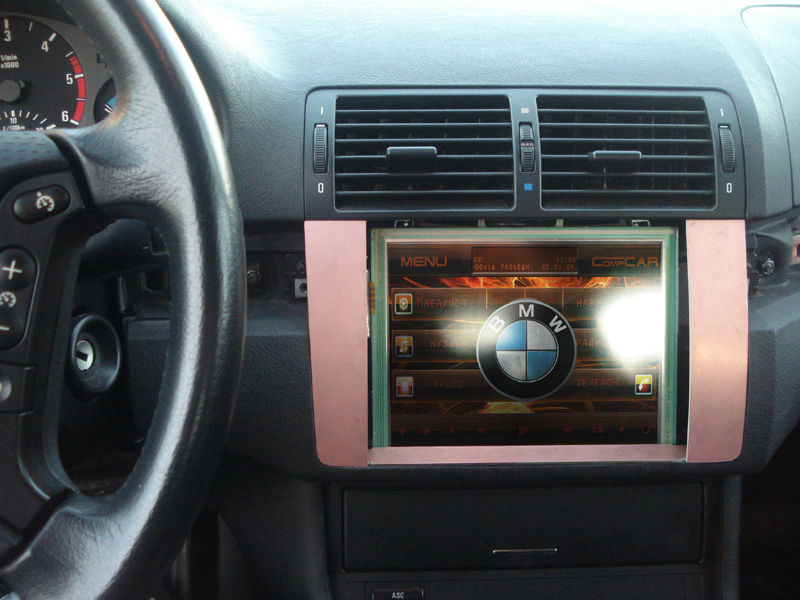

    Хотел посоветоваться, где лучше сенсорные кнопки разместить? по бокам или на нижней горизонтальной планке? голову сломал не могу решить.
    Последний раз редактировалось XsanderS; 27.12.2009 в 14:59.
    Мой проект
  7. #207
    08.09.2009
    236
    254
    Смотря как часто будешь пользоваться. Если очень редко, то мое мнение лучше с нижнего торца монитора (опять же,если он выдвижной), а если часто то на полочке рамки.
  8. #208
    Модератор Аватар для XsanderS
    05.05.2008
    829
    417
    Думаю лучше сделаю по бокам. Потому как кнопки будут с подсветкой и при нажатии подсветка будет ярче чем обычно, чтоб видно было что кнопка была нажата. (2 смд светодиода разной яркости 1 обычный как на всей подсветке в машине 2 яркий при нажатии будет загораться второй)
    Мой проект

    Плату сам травил?
  10. #210
    05.05.2008
    829
    417
    Плату сам травил?
    да сам, если надо кому исходник в формате layout, спрашивайте в личке. Моя плата думаю мало кому понадобиться но если под Arduino Mega что то делать то пины уже готовые.
