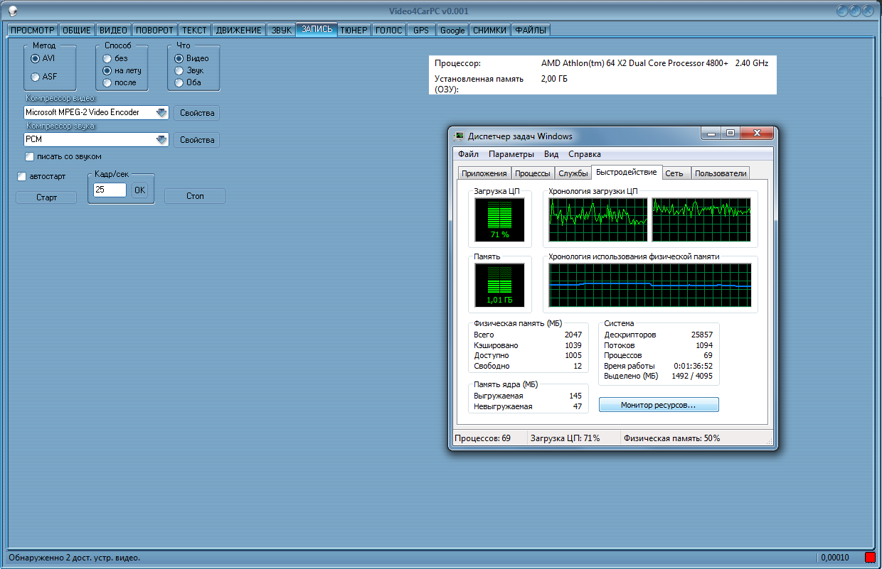

    Мне, как всегда, с загрузкой проца не везет , видимо, у меня какая-то 7-ка неудачная стоит:
    без записи:
    с записью:
    без записи:
    http://www.youfiles.spb.ru/45.jpg
    с записью:
    http://www.youfiles.spb.ru/46.jpg
    Ппц какойт у меня без записи ~50%, а с записью так вообще... Перепробовал все кодеки что есть в списке...
    23% с записью это конечн круто) а какой кодек вообще лучше использовать?

    Спец достал захват из машины и запустил на домашнем компе. Наверн это все таки странности 7 Завтра установлю снова xp и посмотрю...
    1. Не надо смотреть общую загрузку проца, мало ли, чем он занят. Мы вроде загрузку проца программой смотрим. Посмотри на мои скрины.
    2. Я мерил с выключенным детектором движения.
    Чет тупанул я...
    А вот теперь я извиняюсь за то что е...мучал мозги! Мая в шоке, из-за какой-то галочки грузит проц на 30-35% больше... Я даже не придал значение этому... Теперь без этого детектора 20% загрузка с записью!
    Ни х... себе - какая-то галочка! Поделить каждую картинку, а их 25 штук в секунду, на 15х15=225 (от размеров сетки) частей, и на лету проанализировать каждую часть на наличия движения определенной величины, рассчитать и вывести средний уровень движения. И правда какая-то галочка!
    Когда буду писать прогу под Win 7, я конечно все это оптимизирую, а пока ..., ... то что есть.

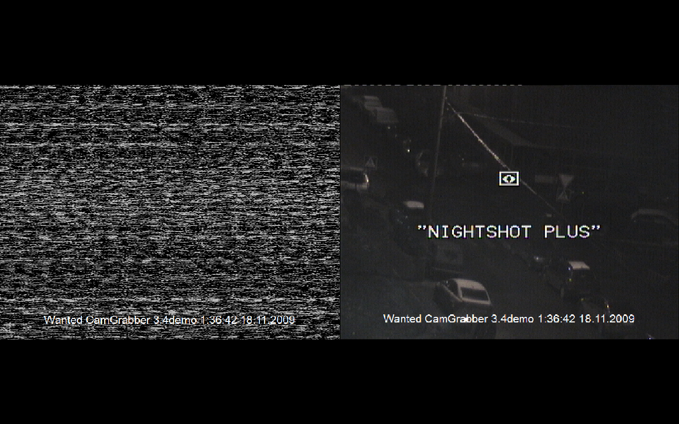

    З.Ы. как-нить можно разделить окно на две камеры чтобы в CF встроить? Что-то типа этого:
    Я думаю над новым фэйсом, возможно, в новой версии под 7-ку, сделаю 2 камеры в одном окне, 2 остальные, если надо, в отдельных окнах. Думаю, но писать (ударение на втором слоге ) пока лень. Нет вдохновения, а без него никак.
