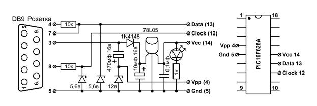

доброй ночи. собрал контроллер, проверил работоспособность компонентов, вставил чип и ничего не получил. сложный программатор было лень собирать поэтому используют вот такой ( во вложении (c) _http://www.miliamper.narod.ru/). программа Winpic 800 и IC-Prog пишут и читают чип корректно. на 1-й ноге чипа +5,на 8-й ноге земля, на 7-й ноге +3.13... на 4-ю ногу подаю +5, на 3,5,6 ногах тихо...выкинуть чип, купить новый??

Выкинуть программатор и купить PICkit2
на сайте trt.ru зарегистрируйтесь и получите его по 550р.
где то на форуме уже проскальзывало - стерта калибровочная константа внутреннего генератора 12F675.
восстановить поможет тот же PICkit2.
если нужно только собрать контролер и дальше с пиками дела не иметь - прошить у того, у кого есть "нормальный" программатор.

стал решать проблему, так как купить программатор за 550 рублей слишком просто
итак...протестировав программатор по известной методике я полностью убежден что он рабоспособен. Следовательно, исключив ошибки кода, не хочет заводится сам пик....

загрузив прошивку в IC-prog нашел последний адрес 3FFFh (снизу,справа). заменил значение 16383 (3FFF) на 3440. прошил пик и все завелось,релюшки теперь бодро перещелкиваются)))респект AndyPP,xDriver
Выводы:
1. свежекупленный пик перед прошивкой надо сначала считать и значение осциллятора записать на бумажке и затем внести это значение в прошивку вручную
2. неверно утверждение что пик практически убит - платные проги автоматически считывают это значение и потом его же и прошивают вместе с прошивкой. конечно при этом плавает частота генератора,но в этом устройстве это не критично (~5-10%).
3. программатор выкидывать глупо. деталей на 30 рублей, плату можно не делать, я сделал так как буду дальше изучать пики.
