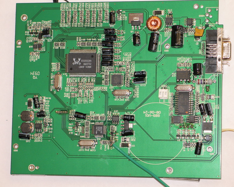

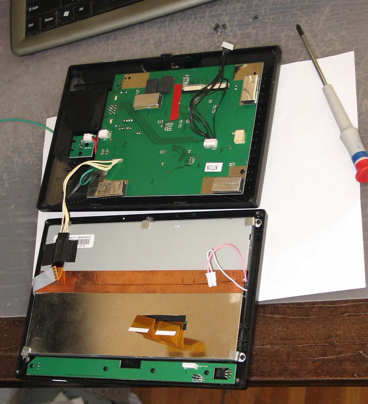

    По умолчанию Re: Возможно ли сделать DVI вместо D-SUB ?
    Цитата Сообщение от westfalia Посмотреть сообщение
    .....Люди, кто разбирал лилипуты, что там за контроллер? какой шлейф идёт на матрицу?
    Контроллер в лиле 889 вот такой:
    Матрица AT080TN03 V.1 с широким шлейфом разделённым на два разьёма по 30 пинов каждый.
