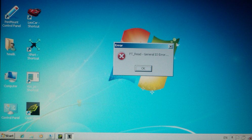

    Chip тут без твоей помощи ни как.
    Вчера поставил пульт и столкнулся с некоторыми трудностями при выходе из режима сна он ругается и закрывает программу.
    Потом если запустить по новой программу всё дальше работает до следующего выхода из режима сна.

  5. #45
    По умолчанию Re: Управление рулевыми кнопками при помощи Carduino.
    Подправил программу , но проверить пока нет возможности.
    Попробуй и отпишись

    Уважаемый Chip!
    Вчера после решения прошлогодних проблем с блоком питания поставил обратно в машину свой CarPC. За одно сменил систему на Windows7.
    Все устройства подхватились кроме кнопок на руле.
    Драйвер из комплекта поставил и неопознанное устройство пропало.
    НО! попытка запустить утилиту конфигурации приводит к описанной выше ошибке. Сама программа так же не запускается и выдает ошибку типа не смогла найти устройство.
    Посоветуйте что делать. Все остальное работает зачетно.
    Думаю надо бы удалить драйвер и поставить по новой, но я никак не найду его в списке. Подскажите как он у вас называется.
    Для Win 7 нужно новый драйвер устанавливать
    скачать

    Драйвер переустановил. Программа конфигурации запускается, но настройка не делается. Вроде как не видит нажатий кнопок на руле.
    Либо напортачил с подключением, помните Вы схему мне давали на Тойоту, либо с системой или прогой что-то ни так. В пользу последнего предположения говорит то, что сама программа НЕ ЗАПУСКАЕТСЯ. Ошибка та же - не видит устройства.
