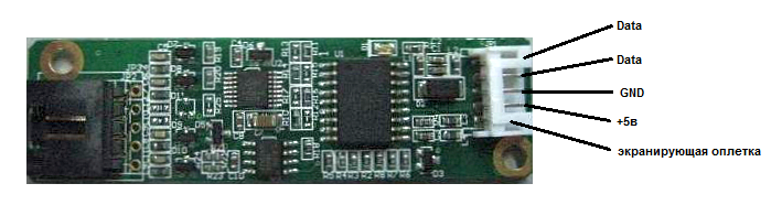

    Всем привет, прошу помощи в подключении контроллера. Сам догадываюсь как, но хотелось бы знать на верняка.

    пипец...
    а у него есть ВТОРОЙ вариант подключения?
    ЗЫ где кабеля из комплекта?

    Проводов в комплекте небыло

    слева тач, 4=4
    справа усб, снизу вверх экран, красный, черный, зеленый, белый
    если не определится, белый с зеленым местами поменять

    Спасибо! Просто смущают схемы распиновки USB http://www.compcar.ru/forum/showthread.php?t=4933 . Ни кто не учитывает экран.

    (vS), спасибо большое за совет поменять местами D+ и D-
    Уже было хотел контроллер отправлять продавцу.
