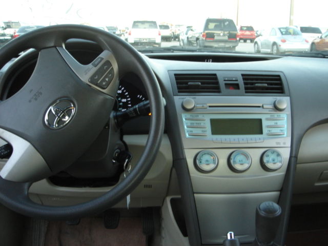

    Друзья, вот я читаю уже ваш форум давно, но пока мало что понимаю.
    Правильно ли понимаю из данной темы, что теоретически, можно организовать управление и климатом и магнитолой с компьютера.
    Если правильно понял, то полностью демонтировать блок климат-контроля нельзя, но если его спрятать за панель, то можно будет отображать режимы работы на экране компа и управлять с помощью компьютера.
    Просто в Лексусе (например в 570) полностью с экрана возможно управление климатом сзади в том числе. Но при этом пользователи сзади сами могут, нажимая кнопочки, изменить нужные настройки.
    У меня Тойота Камри. Компьютера пока нет и я его продумываю. В том числе размещение.
    Но мне бы хотелось сохранить родную "голову", чтобы использовать и как радио и проигрыватель дисков и усилитель.
    А также хочется не удалять центральные рефлекторы. А вот как раз вместо блока климата и ящичка поставить монитор компа. Потому вопрос важен, иначе задумка не реализуется или реализуется иначе.
    Возвращаясь к управлению... Реально ли в моей модели автомобиля это осуществить? Каким образом?

    По умолчанию Re: Эмулятор и сниффер головного устройства для псевдографических дисплеев.
    Реально, но раскладывать данные экрана за тебя никто не будет.
    У тебя такая магнитола? напиши как называется, и кинь фотку своей панели или в нете найди похожую.
    Если на климате псевдографический дисплей то получется. самое главное кто возьмется написать программу твоего климата и магнитолы.

    Не поленился. Сходил сфоткал..
    Вот такая у меня конфигурация:
    На магнитоле написано 13803. Так понимаю они однотипные, но различия есть. У меня сверху три кнопки какие-то еще. И она ченчжер на 6 дисков. Потому и неохота выкидывать.
