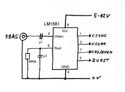

    Спасибо,но там немного не то. По входу RGB и синхросигнал идет по зеленому (G). На выходе хочу подключить через DVI монитор. Соответственно нужно отделить синхру. И вообще по частоте,по разрешению как оно будет?
    А по той теме я уже собирал:

    синхра спокойно берется из зеленого и кодером "композитируется", первый раз чтоли... RGBs тем приятен, что из него можно кроить и шить все что угодно... более современные интерфесы пока не столь шоколадны
