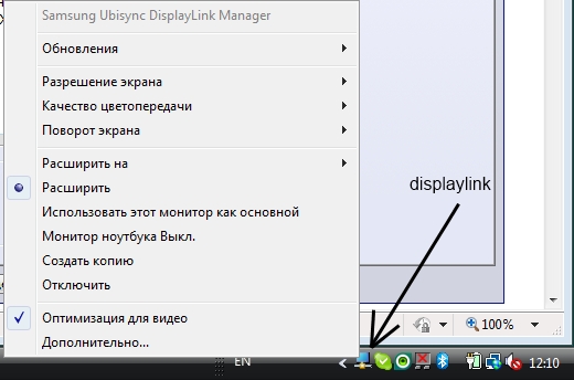

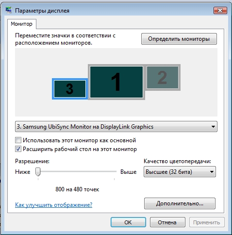

    Да это отдельный монитор которым можно управлять так же как и обычным. В Windows, после установки дров от DisplayLink в трее появляется иконка, нажав на которую попадаешь в меню управления виртуальной видеокартой ( см. вложения ). Все довольно удобно. Есть разница в управлении девайсом, в зависимости от того какая видеокарта у Вас установленна, но она незначительная.
    В макось Леопард иконка виртуальной карты нигде не появляется но девайс управляется из основного меню видеокарты.
    Обнаружил минус. Пока мне не удалось запустить 3 монитора одновременно (основной VGA и 2 дополнительных USB) Ни на Intel945 ни на ATI под виндоус, ни на маке с nVidia Хотя везде заявляется, что можно до 6 USB подключать.
