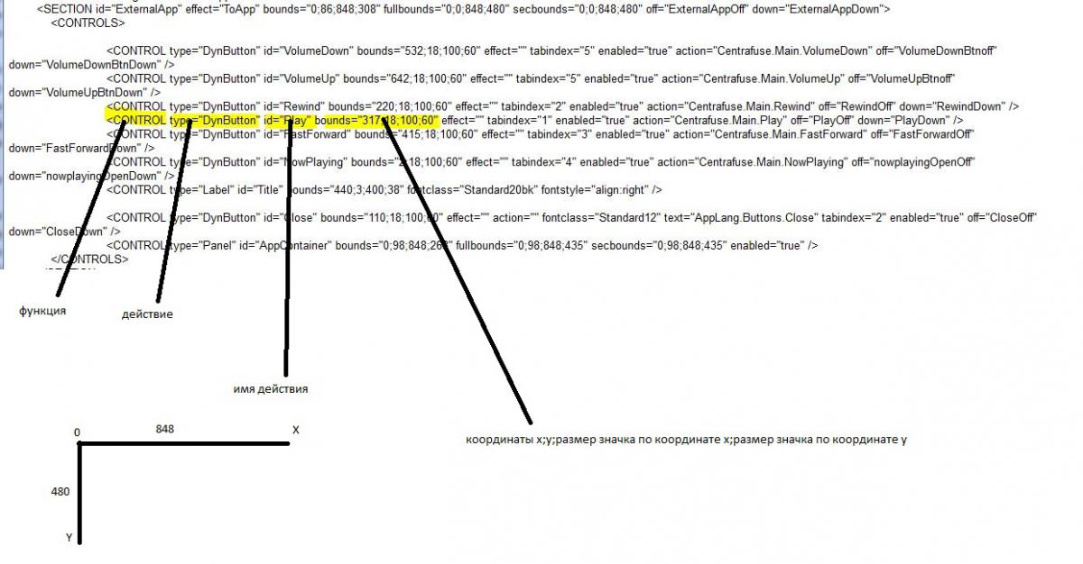

  9. #149
    Гуру Аватар для reanon
    02.03.2009
    927
    714
    Цитата Сообщение от slon25 Посмотреть сообщение
    научи как скин править)))))
    просто очень)))
    вот смотри.
    Строки можно копировать с разных <SECTIONS> и также добовлять куда угодно в <SECTIONS> сам размер картинок можно не менять они меняются по двум переменным в наборе координат в данном случае (bounds="220;18;100;60") 100 это величина по Х 60 величина по У
    Последний раз редактировалось reanon; 03.01.2010 в 02:03.
