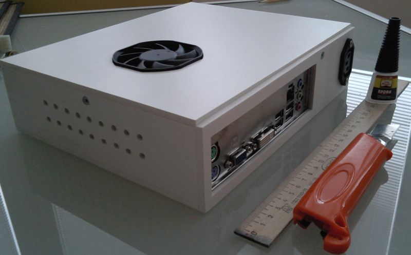

    Скажете что это не реально?
    Реально ! Из листового вспененого ПВХ на моих глазах был сделан такой корпус за 60 мин. при помощи канцелярского ножа, клея "Профи" и линейки. Ну нельзя исключать что у человека есть опыт, и чертежи готовые. Ну все равно проще материала для обработки я еще не видел. С верхней крышкой косячек вышел но это я виноват такой чертеж дал с ошибкой. Многие пологают что клей "Профи" не будет держать , не правда я сам проверил, приклеил 2 обрезка и через 5 мин попытался их разьеденить , но обрезки сломались, а в местх склейки все ок. Пробовал проделывать это несколко раз, эффект тот же ни разу не отломалось в местах склейки.
    Винт на селиконовах втулках креплю для надежности. Покупаю втулки в строительном магазине, предназначены вроде как для стекляных полок. Когда нет таких втулок использую селиконовые присоски, фото прилагается..
    Используя материнку m-ATX, корпус получлся размером 26 х 21.5 х 6.5 . Толщина пластика 5мм.
    Теперь m-ITX в мусорку , при почти таких же размерах корпуса как на m-ITX я получил полноценный комп с двухядерным процессором, звук 5+1, видеовыходы на 2 монитора, 10 USB и потребление при 100% нагрузке процессора, всего блока 60 ватт.
    Всем рекомендую.
    P.S.
    Листовой ПВХ продается на строительных рынках по цене 1500 руб. за лист размером 1200х2400 такого листа хватит на много корпусов
    Тем кому нужно меньше могут обратиться к рекламщикам они из этого ПВХ дверные таблички , штендеры и кучу всякой еренды делают.
    Или если нужно бесплатно, то можно штендер у кого нибудь на рынке утащить

    По умолчанию Re: Сделать корпус за 60 мин.
    +1
    проц какой..........по мамке вроде как амд ам2?)
    Процессор AMD Athlon 64 X2 BE-2400 максимальное потребление 45 ватт. Гонял при максимальной нагрузке 1 час и он ненагрелся.
    Плюсы на лицо. Бюджетней чем VIA получилось. Ну а об остальном и говорить не нужно. Вентканалы распределены так что вентилируется и проц, чипсет, винт и БП одним кулером, ни че не греется потому что охлаждется хорошо.
    еще +1
    мысли в одну сторону.........у меня 2300ве))))))))))))мамка на 690G ну и тд.......бюджетно/особенно для меня.я в крупном опте работаю/ тихо холодно и мощно..........виа и ждугли рядом не стояли)
    у меня такой же корпус
    мамка ASUS M2A-VM HDMI проц AMD Athlon 64 X2 4400
    проблем с температурой нет ,хотя кулер стоит маленький от корпусв 2U за 300 руб.

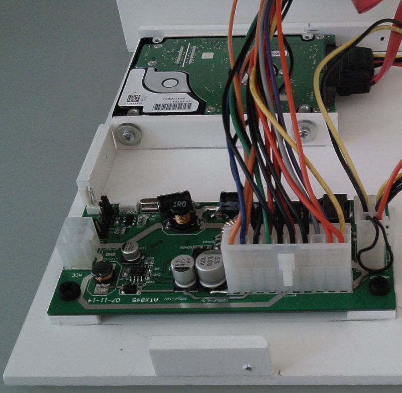

    незаметил на фотах БП
    19.06.2007
    62
    878
    423
    я свои фотки в выхи сделаю
