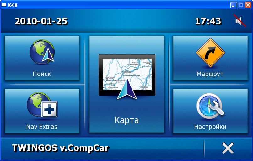

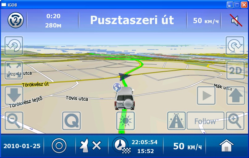

    Немного позанимался со сборкой Твингоса,которую незаслуженно забыли по причине специфичности и нелюбви к русскому языку
    Поубивал всю специфичность,подружил с русским,сделал из неё скин.
    Да простит меня автор.
    Получился довольно тяжёлым по причине оригинальной графики.Разрешение пока только родное 800_480.Добавил меню выбора скина.Между скинами с разрешением 800_480 можно переключаться из самой программы.
    Должен,по идее, работать с любой сборкой 800_480.
    Пока сырой,буду понемногу доделывать и делиться.Про бока пишите,буду пытаться исправлять.
    [theme]
    name="TWINGOS v.CompCar"
    needs_restart=1
    supported_resolutions="800_480"
    http://rghost.ru/887690
    Thanks TWINGOS
