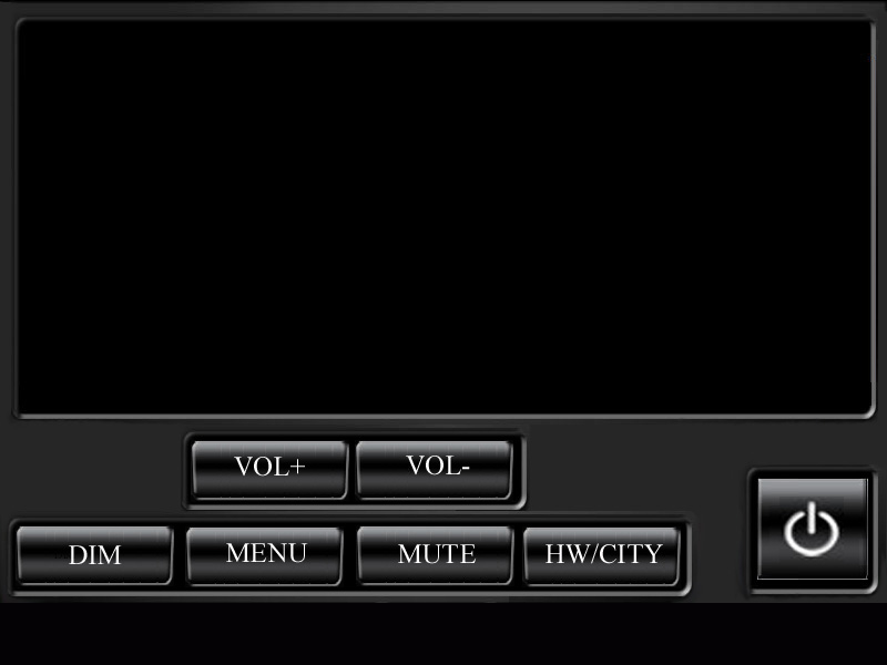

    Написал прожку для RR (в аттаче), но есть некоторые странности в ее работе, понять которые не могу:
    В СОМ-порт данные шлет исправно, с графическим интерфейсом непонятки - почему-то не подгружаются изображения некоторых нажатых кнопок (MENU, MUTE, VOL-) при нажатии на кнопку HW подгружается изображение VOL-, да и определение области клика мыши гуляет необъяснимым образом - можно кликнуть ниже кнопки DIM, т.е. явно вне пределов ее области - кнопка нажмется все равно...
    И это при том, что файлы изображений, области кнопок и т.п. прописаны корректно... Или мне это только кажется, что корректно?

    По умолчанию Re: Processing 1.0.9
    Подправил твои ошибки.
    А вообще можно было бы 3 картинками обойтись.
    Надписи на кнопках текстом сделать и нажатие кнопок без фиксации
    Сенкс, сейчас проанализирую, где облажался...
    Ну, с
    PHP код:
    boolean stat0,stat1,stat2,...
    разобрался - в общем-то, логично: областей-то для анализа должно быть столько же, сколько и кнопок...
    Что-то не вкурю пока, как можно было обойтись тремя картинками (ну, то есть то, что есть вариант аналогично тому, как это в RR организовано - понятно. Не очень понятно - как...)
    Так же не очень понял пока, как задать нажатие без фиксации (а она действительно не нужна...)
    Последний раз редактировалось Pinin; 28.01.2010 в 16:00.
    Статус кнопки stats, был у всех один , а размер кнопок указал на все окно
    Последний раз редактировалось Chip; 28.01.2010 в 15:29.
    Что-то никак я не въеду вот в этот пассаж:
    PHP код:
     stat0=!stat0;
    Если я правильно понимаю, параметр stat0 определяется выражением
    PHP код:
    mouseX >= x && mouseX <= x + w1 && mouseY >= y && mouseY <= y + h1
    (во всяком случае, ни в каком другом месте его географической привязки нет, выше он просто объявлен...). Дальше по тексту тоже вроде все логично:
    PHP код:
    if (stat0)...
    if (!
    stat0)...
    А вот что значит " А не А" ?!.
    приведите пример кода, попробую объяснить,
    Дык, примеров-то целый листинг несколькими постами выше
    Вот кусок:
    PHP код:
    if( mousePressed)
    // Проверка нажатия в области "DIM"
    if ( mouseX >= x && mouseX <= x + w1 && mouseY >= y && mouseY <= y + h1)
    stat0=!stat0;
          if (
    stat0) {port.write('1'); image(dw, 0, 0); } // загрузить изображение с нажатой кнопкой "DIM"
    if (!stat0) {port.write('0'); image(bs, 0, 0);}      //
    Может быть еще удастся разобраться, как сделать так, чтобы избавиться от фиксации кнопки...
