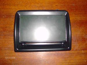

    Если монитор не слишком большой, то можно и оставить рычажок регулятора потоков на месте (если панель низкая, на высокой не помню как сделано) только снять резиновый наконечник... Кстати есть готовая рамка под 7дюймовый монитор... Если нужно, могу предложить...

    Спасибо. А можно фото рамки? хотел ставить пока eee pc701 уже располовинил шлейф удлинил, бп есть и т.д.

    вот рамка

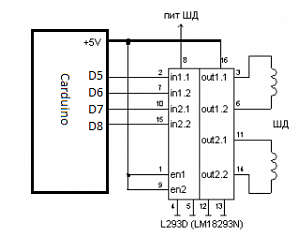

    По умолчанию Re: Управление шаговым двигателем
    Вот схема драйвера ШД
    И пример кода для Arduino
    На практике не проверял, но библиотека рабочая, так что должно работать.
