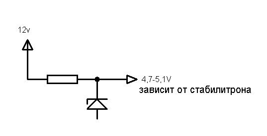

    По умолчанию Re: Контроллер включения,выключения - автор xDriver
    Потому что LM7805 дает стабилизированное напряжение и жрет сама немного
  2. #22
    Местный Аватар для nrubanov
    07.01.2009
    106
    247
    Так вроде резистивный делитель на контроль напряжения всегда ставили
  3. #23
    торпедопек Аватар для Urvin
    15.10.2009
    217
    омг, это я опять обчитался) убивайте
    Определенно, 7805 для опредения наличия 12В ставить неправильно. Просится диод, транзистор или (идеально, тк позволяет вообще определить значение напряжения) резючный делитель.
    Кста, две рядом лежащие 7805 дают разное напряжение, что негативно может сказаться на процессоре.
  4. #24
    26.03.2008
    268
    326
    так, давайте определимся
    во первых - это 78L05 а не 7805
    во вторых - по цене шило на мыло
    и последнее - задача, по крайне мере у меня, была в выявлении наличия напряжения от БП (типа факт включения, а не значения напряжения на конкретной линии) , а на какую линию вешать 5 вольт или 12 - дела вкуса, поэтому и была применена ЕНка, чтоб не думать о параметрах делителя.
    и что Вас так напрягает эта трехрублевая деталь
    Последний раз редактировалось xDriver; 01.12.2009 в 02:24.
  5. #25
    15.10.2009
    217
    Потому что для разных задач созданы разные элементы. И мешать их не стоит, несмотря на то, что все равно работает.
    Даже если цена одинакова.
  6. #26
    26.03.2008
    268
    326
    а про задачу я написал - ФАКТ ВКЛЮЧЕНИЯ.ВЫКЛЮЧЕНИЯ БП (может не очень корректно это делать по одной линии)
    И покажите мне первоисточник который указывает, что данный узел надо делать на делителе
    А может я на оптроне хочу !! типа гальваническая развязка !!
  7. #27
    19.08.2009
    58
    316
    Вот я воду замутил, всего то хотел узнать может есть какой тайный смысл.
    Каждый волен для СЕБЯ делать как хочет.
    Я бы сделал так.
