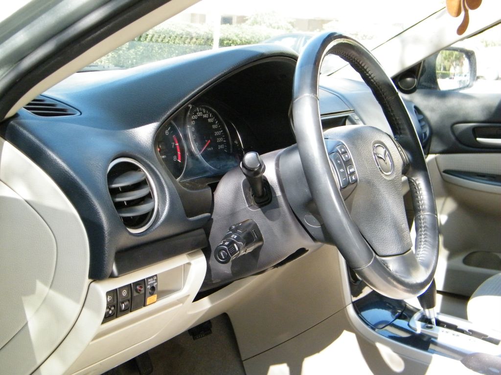

    Установил джойстик от сони
    Переделал его с резистивного в матричный и подключил к нему контроллер клавиатуры.
