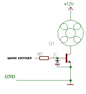

    я потестил бы но жду матрицу и ардуина у мну пока нету оболочку сделаю рисуй примерный внешний вид и подписывай какая кнопка какую команду шлет, по поводу оборотов печки есть предложение

    у предложенного тобой варианта управления двигателем печки есть две проблемы:
    1. на полностью открытом транзисторе падает порядка 0.8 вольта. Умножаем на 10 ампер - получаем маленькую печку.
    С этой проблемой можно бороться, поставив полевик. У найденного мной полевика IRLR8259 сопротивление в открытом состоянии 0.009 Ом. То есть при токе 10А на нем будет падать менее 0.1 Вольта. Но при высокой частоте возможно потребуется драйвер, поскольку расчеты показывают, что при частоте 30 кГц с управлением напрямую от микроконтроллера только на переходных процессах будет выделяться мощность примерно 1Вт.
    2. Наслышан, что если частоту ШИМ делать низкой, то двигатель "поет", ибо работает как динамик. Повышаешь частоту ШИМ - начинает резко падать мощность с какого-то момента, поскольку из-за индукции катушек, ток не успевает вырасти до необходимого значения.
    Судя по рекомендациям которые я нашел, крайне рекомендуется ставить диод параллельно вентилятору (в обратном направлении, есесно). Это сгладит некислые импульсы тока в сеть питания от самоиндукции.
    Но это тоже не спасет от падения мощности. Чтобы мощность не падала, насколько я понял, надо ставить LowESR конденсатор+катушку параллельно мотору. Но суть этого я не догоняю :-(.

    есть ещё один безумный вариант прибабахать переменный резистор высокой мощности к сервоприводу тогда вся электроника защищена

    Используй MOSFET

    Пасиба.
    Я примерно так и собирался делать, но все никак не доберусь попробовать, насколько сильно гудеть будет такой вариант. Судя по тому, что народ пишет, будет гудеть. А повысишь частоту - упадет мощность.
    Посмотри, какой я зачетный полевик нашел!
    Твой и большинство тех, что находил
    IRL3705 - сопротивление 10мОм, заряд переключения 98nC
    http://lib.chipdip.ru/196/DOC000196899.pdf
    IRLR8259 - сопротивление 8.7мОм (почти столько же), заряд переключения 6.8 nC (в 15 раз меньше!). Ну и лучше характеристики при TTL напряжении на затворе и высокой температуре.
    http://www.irf.com/product-info/data...rlr8259pbf.pdf
    Я его опробую, но судя по тому, что в документации, реально зачетный полевик.
    Покупал в вольтмастере, стоил он там очень недорого.

    По умолчанию Re: полноценный климат на carduino
    Полевик зачетный, спасибо, прикуплю десяток для тестов. Нашел их в наличии по 20 руб.
    Гудеть при частоте 3кГц не будет , слегка посвистывать будет
    Частоту нужно загонять за пределы слышимости 20кГц и выше, потребуется драйвер
    Или можно без драйвера опускать до 300гц и ниже , только как поведет при этом регулировка оборотов нужно эксперементировать

    За счет маленького заряда затвора у предложенного мной транзистора по расчетам можно обойтись без драйвера. Как оно в реальности будет - не известно.
    Большую частоту (20 кГц) сделать нельзя без доп. деталей, типа конденсатора (этот вопрос для меня пока темный лес). Поскольку мы не лампочкой управляем, а катушками в двигателе с большой индукцией, приходится учитывать, что ток в них при подаче напряжения растет не мгновенно. А сила магнитного поля зависит именно от протекающего тока. Ток не успевает вырасти - магнит не успевает сработать по-полной...
    Берем простой расчет:
    двигатель печки работает порядка 3000-6000RPM. Это 50-100 оборотов в секунду. За один оборот происходит порядка 10 переключений между обмотками. Получаем 500-1000 включений выключений катушек в штатном режиме. Если мы ставим ШИМ с частотой 20кГц, то за одну коммутацию катушек щетками, на них будет подано и снято напряжение ШИМом 20-40 раз. Вот и не успевает вырасти ток в обмотках. :-(.
    По идее конденсатор, поставленный параллельно движку должен сгладить скачки напряжения на двигателе. Где-то читал, что можно ставить LowESR конденсаторы (обычные взрываются, гыгы).
