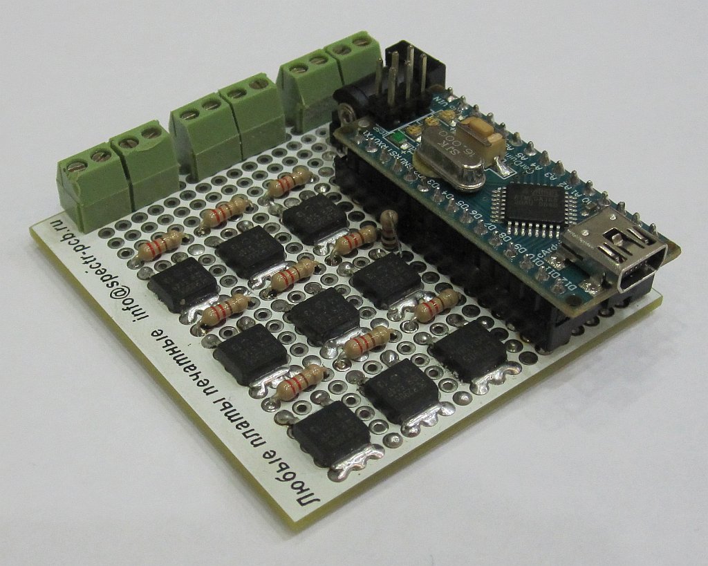

    По схеме железу:
    Транзисторы использовал с запасом на будущее, так что можно и по слабее поставить. Транзисторы без драйверов в полне справляются на частоте 31000гц, происходит полное открывание , при использовании на протяжении нескольких часов они не нагрелись , остались холодными.
    Бюджет:
    arduino Nano V.7 - 1шт. 780руб.
    Транзисторы IRLR2905 - 9шт. по 20руб. = 180руб.
    Резисторы 0,25W - 9шт. по 1руб. = 9руб.
    Макетка 1шт. 40 руб.
    Клеммная колодка на 2 провода 6шт. по 3руб. = 18руб
    Лента светодиодная RGB двойной плотности - 3м по 750руб = 2250руб.
    Для тех кому кажется что подсветка сильно яркая , можно купить светодиодную ленту обычную не двойной плотности цена 400руб. за 1м
