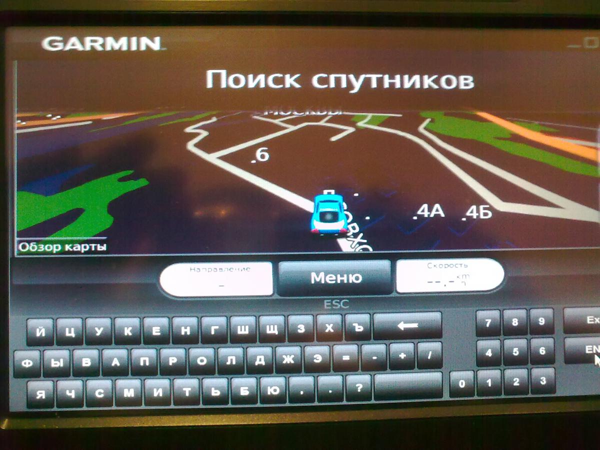

  6. #386
    26.01.2009
    288
    Цитата Сообщение от dreadnought Посмотреть сообщение
    что-то при вызове клавиатуры вываливается ошибка
    Вот что получилось.

  7. #387
    19.12.2009
    99
    225
    Yoga, а как у тебя клава на русском получилась!
  8. #388
    21.04.2009
    27
    219
    клавиатура вываливается под 7-кой, в ХР все нормально. И тоже хотелось узнать как клавиатура русифицировал?
  9. #389
    26.01.2009
    288
    Установил AppLoader перерисовал скин и встроил в него garmin.exe ищите где то здесь.
