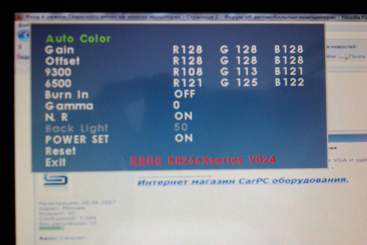

    лилипут 819 нажать в режиме VGA "av/pc" на мониторе и появится:

    По умолчанию Re: Вход в режим Севисного меню на многих мониторах
    Это на новых моделях с HDMI входами

    Это где такое меню? На 859? а у меня белое с зелеными буквами...
    Исправил. У меня на 819.
