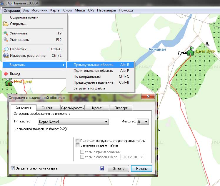

  5. #25
    Продвинутый Аватар для Sok-San
    30.03.2009
    338
    289
    Лампочка Re: SAS планета и RoadRunner
    Все просто!
    Начинаем с масштаба 8 (колесом мыши)
    Источник - Интернет и кеш
    Карты - Навител ( но необязательно)
    Для удобства можно включить "отображать бланковку ГШ 1км (или другой знакомый)
    В меню выбираем Операции => Выделить => Прямоугольная область (Полином)
    и выделяем интересующий нас участок
    1. В окне "Операции с выделенной областью"
    2. Выбираем закладку "Загрузить"
    3. Тип карты "Навител" масштаб 8
    4. Нажимаем "Начать"
    Окно закроется и появится окно загрузки
    И ждем Пока не появится:
    "Обработка файлов завершена!" - все файлы в кеше
    Нажимем "Выход".
    Повторяем все тоже для других масштабов только в п.1 Выбираем "Предыдущее выделение" и выбирая нужный масштаб
    (Последнии уровни будут грузится долго!)
    Все!!
    P. S. Простое "ползание" по карте тоже загружает тейлы соответствующего уровня в кеш.
