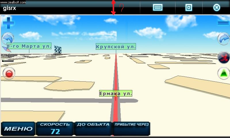

    ээээ, как то я не понял скриншоты.....
    Когда плагин или приложение запускаешь сверху панель появляется ну там крестик закрытия, клавиатура (правда не понял зачем она там). Так вот, ее толщину ну и кнопок соответственно (или ширина, не знаю как правильно ) уменьшить до размеров аналогично размеров СФ2. Монитор у меня с разрешением 800-480 и стандартный скин Клиан. При запуске например ИГО (у него разрешение 800-430) нижняя часть программы навигации срезается из толстой панели в СФ3.
    Тот файлик который в постом выше прилагается, скоприровать в скин свой (замена того что есть).
    З.Ы. Хотя если на панели будет управление медия, это прикольно. А вот снизу чтоб она была или сверху. Не могу сказать так как снизу не юзал еще.
    Если я правильно понял, вы хотите просто уменьшить верхнюю панель как на скрине? или же убрать просто панель с крестиком и клавой?

    Совершенно верно, именно так (уменьшить до размеров СФ2). И есть ли возможность перемещение кнопок по панели (крестик закрытия переместить в левый угол панели, чтоб случайно не нажимать при простом сворачивании) а так же добавлении новых кнопок?
    З.Ы. А если убрать панель вообще как ее вызывать? В аплоуде http://forums.fluxmedia.net/download...app-loader-92/ можно так сделать, (кнопка окон), но когда я разворачиваю на весь экран, то не могу управлять жпс и вообще любой прогой из встраиванной. Не реагирует на нажатие, кроме двойного клика по монику, панель возвращается и управление восстанавливается. Но опять же все срезается из-за панели апплоуда. Или тут панель уменьшить до размеров СФ2 (из скриншота). Я думаю решение такой проблемки многих бы попустило , у кого моники 7" и 800-480
