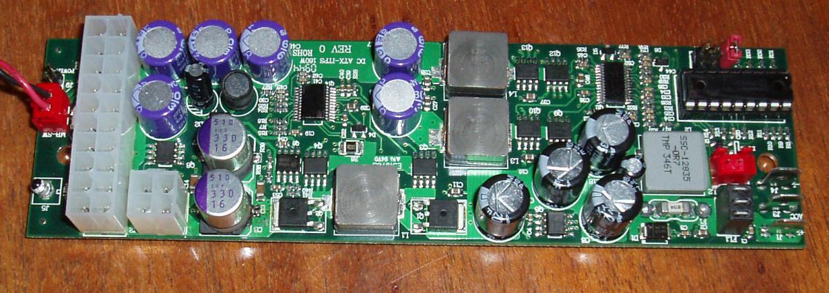

    Цитата Сообщение от Маугли Посмотреть сообщение
    выложи плиз крупные и четкие фотки блока... хочу посмотреть кое что.....
    Я не смог четко сфотать, а сканера нет.
ID:	7859   Нажмите на изображение для увеличения.

    скажи номинал предохранителя , ну то есть чего написано?
    а ты проверил выход на усилок работает? смотрю тоже отсутствует транзистор....
    и у тя тоже следы пайки кондера и разъема ( 4 конт) канифоль присутствует?
    номинал 15А
    выход куда? т.е. какой?
    канифоль есть, это ж Китай.
    транса нет.

    номинал 15А
    транса нет.
    вот бл---о у меня 10А пред..... и где такие брать
    у тебя более защищенный блок. Я думаю ничего страшного.

    мож туда самовосстанавливающийся пред воткнуть амперов на 12
    о на митьке должны быть чип предохранители... в случае чего...

    Присоединяюсь к вопросу о транзисторах на REMOTE, у меня они напрочь отсутствуют!
    БП такой же как на фотках выше, плюсовой пин REMOTE в воздухе, "1" с контроллера приходит, судя по всему Маугли и spol81 у вас тоже не работает REMOTE!?
    Кому китайцы не забыли их впаять в БП, отзовитесь

    Поясните зачем оно, этот "REMOTE" не пойму?? что он подключать должен?

    ну эт выход на включение усилка, после включения компутера...
    по поводу транзистора, я знаю что не работает, но так как я пока мечусь между использованием штатного контроллера, или собирать свой с пультиком дистанционным, то пока не впаиваю , там обычный транзюк p-n-p структуры любой... купил уже но пока не впаивал еще.. по причине описанной выше
    правда у меня одного ток не хватает.... второй вроде как впаян

    Прет, мой месяц летал, но прилетел - тоже фуз на 15А впаян, а вот на ремоут тоже нехватает одного вроде элемента... но так работает, это радует за 46 у.е.
    Подскажите знающие, а какой именно p-n-p транс (характеристики какие там должны быть) т.к. на минусе там n-p-n 1МА транс висит, кстати, при более тщательном изучении того места ("AMP"), выяснил, что на том месте стоял smd но его както просто оторвали, т.к. в месте пайки остались капли с отпечатками ножек . Китайцы сделали диверсию??? или просто это защита от дурных рук, мол чтоб меньше рефундов и негативов было?
