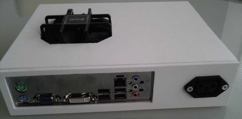

    По умолчанию Re: Сделать корпус за 60 мин.
    В новой версии корпуса уменьшилась высота до 60мм за счет использования более низкого радиатора.
