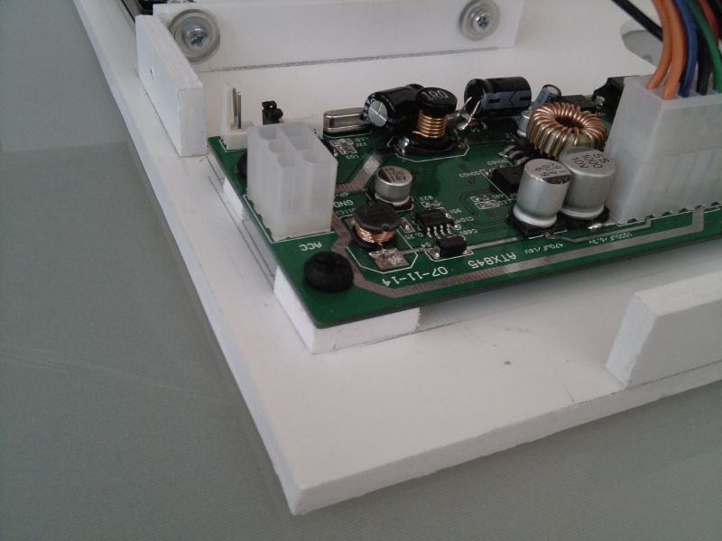

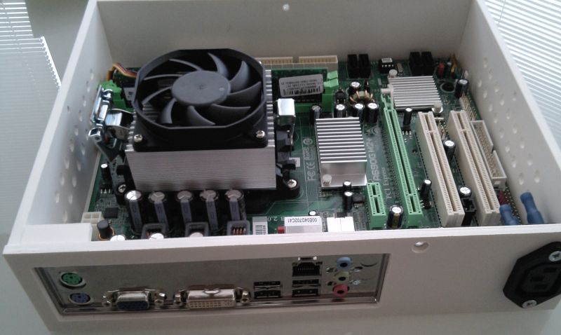

    Реально ! Из листового вспененого ПВХ на моих глазах был сделан такой корпус за 60 мин. при помощи канцелярского ножа, клея "Профи" и линейки. Ну нельзя исключать что у человека есть опыт, и чертежи готовые. Ну все равно проще материала для обработки я еще не видел. С верхней крышкой косячек вышел но это я виноват такой чертеж дал с ошибкой. Многие пологают что клей "Профи" не будет держать , не правда я сам проверил, приклеил 2 обрезка и через 5 мин попытался их разьеденить , но обрезки сломались, а в местх склейки все ок. Пробовал проделывать это несколко раз, эффект тот же ни разу не отломалось в местах склейки.

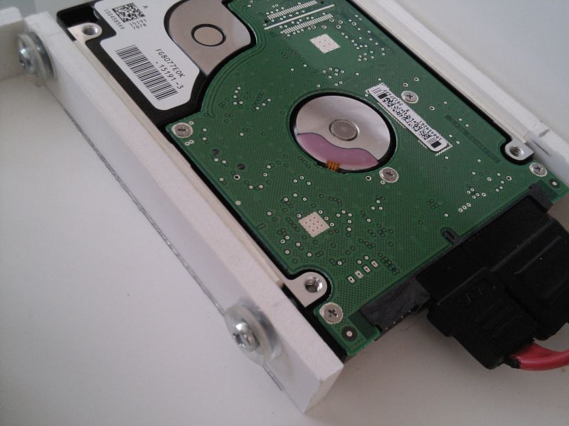

    Винт на селиконовах втулках креплю для надежности. Покупаю втулки в строительном магазине, предназначены вроде как для стекляных полок. Когда нет таких втулок использую селиконовые присоски, фото прилагается..

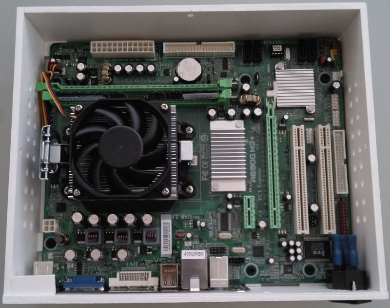

    Используя материнку m-ATX, корпус получлся размером 26 х 21.5 х 6.5 . Толщина пластика 5мм.
    Теперь m-ITX в мусорку , при почти таких же размерах корпуса как на m-ITX я получил полноценный комп с двухядерным процессором, звук 5+1, видеовыходы на 2 монитора, 10 USB и потребление при 100% нагрузке процессора, всего блока 60 ватт.

    Процессор AMD Athlon 64 X2 BE-2400 максимальное потребление 45 ватт. Гонял при максимальной нагрузке 1 час и он ненагрелся.
    Плюсы на лицо. Бюджетней чем VIA получилось. Ну а об остальном и говорить не нужно. Вентканалы распределены так что вентилируется и проц, чипсет, винт и БП одним кулером, ни че не греется потому что охлаждется хорошо.
