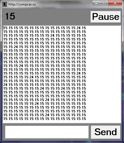

    Отрубил один провод. т.е. оставил 2: сигнальный и землю. Поигрался, максимум чего добился на скрине. но се равно косячит.

    Ну тогда остается два варианта ,
    1 - Энкодер плохой
    2 - Конденсаторы плохие
    Судя по скриншоту дребезг контактов не уменьшился
