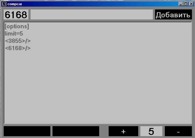

    Снова проверил, при скетче http://www.compcar.ru/forum/showpost...6&postcount=19 значения теже (рис1 и рис2):
    [options]
    limit=5
    <3855>175/>
    <6168>174/>
    А значения:
    [options]
    limit=5
    <3847>175/>
    <6151>174/>
    получаются, если взять скетч с первого поста http://www.compcar.ru/forum/showthread.php?t=5148, но при этом вот что выдает монитор (рис3):

  6. #46
    По умолчанию Re: Управление при помощи поворотного энкодера (Rotary Encoder)
    Внимательней читай ответы, я же уже писал , что скетч в шапке отправляет пакетно по 2 байта за посылку , поэтому монитор ловит только один первый байт, второй теряется. Нужно подумать как сделать его универсальным

  8. #48
    Странно , но почему тогда у меня работает?
    Если развернуть программу , то в левом верхнем углу экрана какие значения пишет при повороте энкодера?
    Пишет 3855 и 6168, как и в HKey_config
  10. #50
    И не работает?
