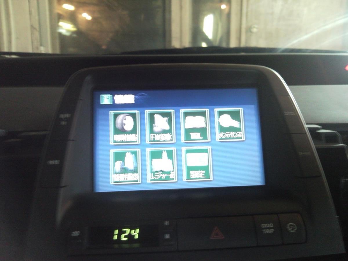

    Мой девайс и Поле инфо при подключеной нави. Нижняя слева кнопка - это MAP.

    Кстати, у Вас на Приусе 2007г. нет RGB на голове, у Вас GVIF интерфейс. А что происходит на RS232 при подключении адаптера к Приусам(всем на которых пробуете)? Должна быть реакция на RS232 при нажатии на новые менюшки.
