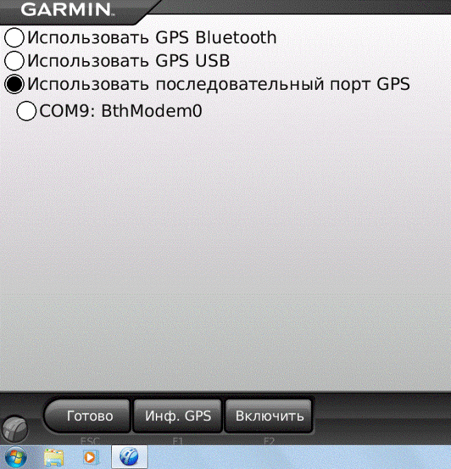

    какой пункт выбрать?

    Я бы выбрал "Использовать Bluetooth". Гармин хорошо автоматически сканирует порты, найдёт. Если, конечно, приёмник реально передаёт данные. Всё же, в телефоне навигация работает?

    ВСЁ!!!
    поставил. сраслось, соеденилось .
    Всем спасибо.
