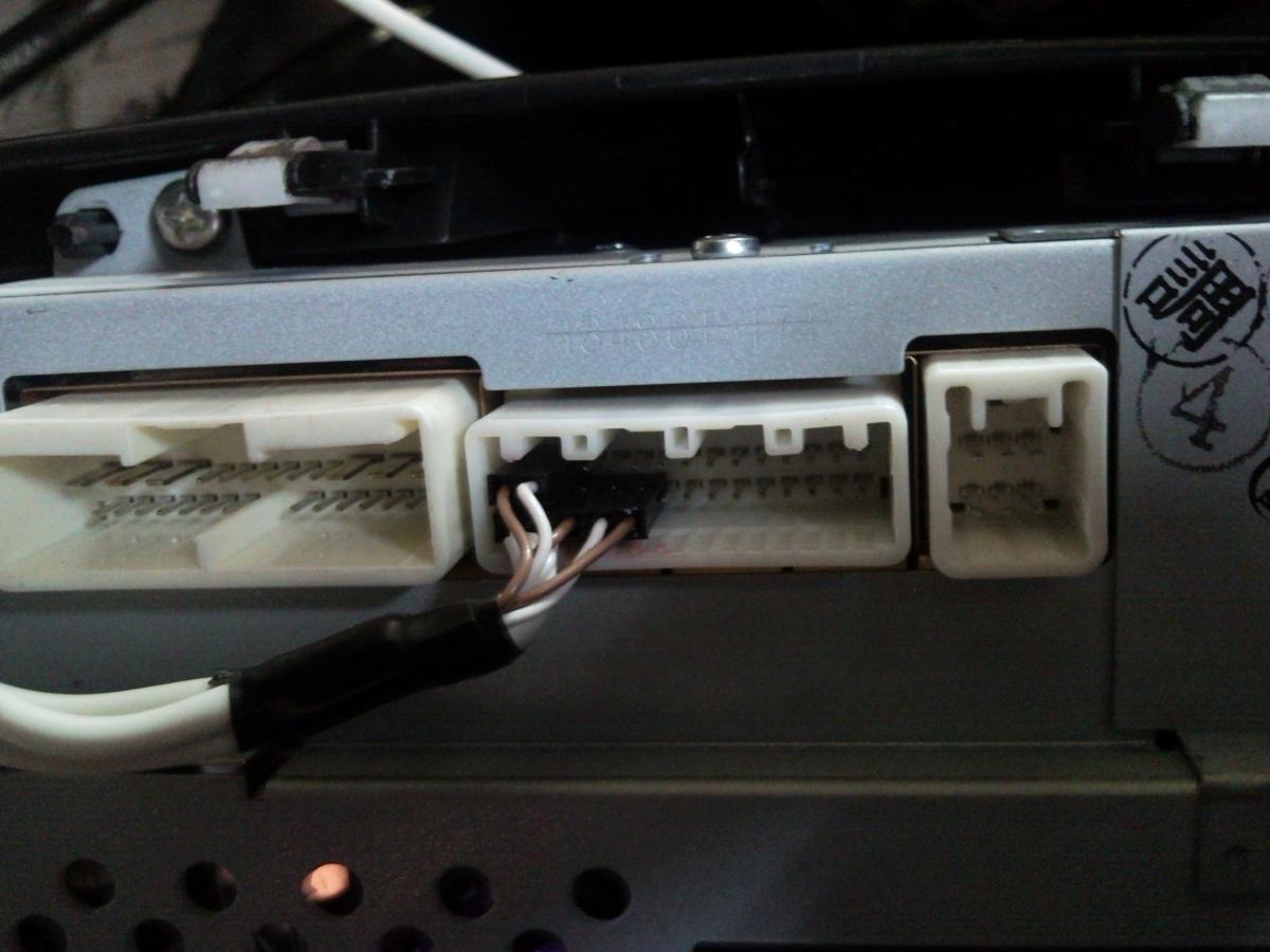

    По умолчанию Re: Установка 7200 на PRIUS 2005
    Как - то так. Разьёмы как в компе от кнопок.
ID:	8200   Нажмите на изображение для увеличения.
